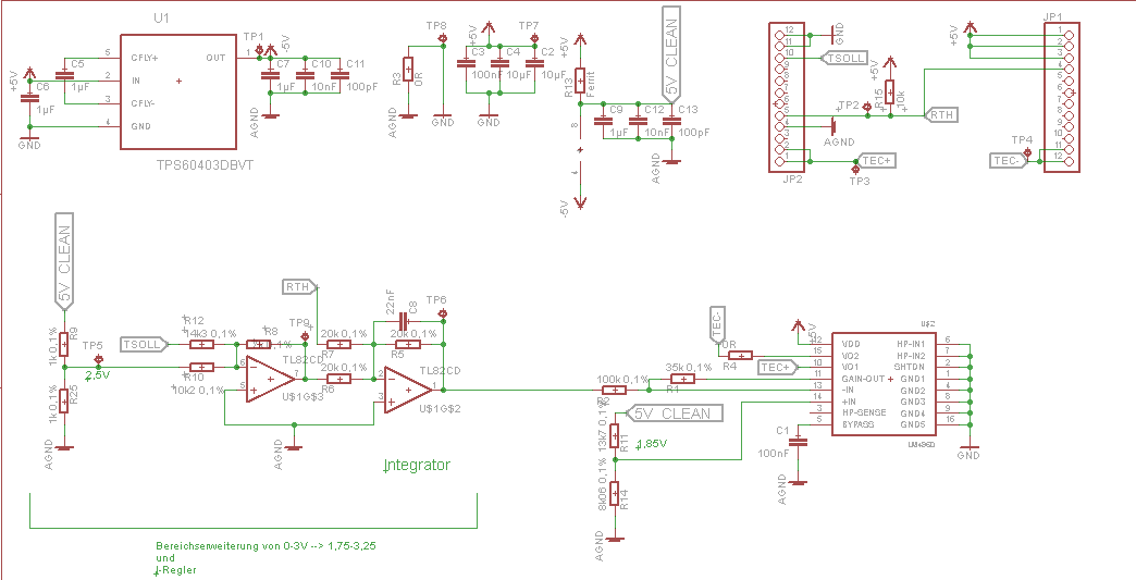

ich versuche derzeit ein Peltierelement zu regeln. Der Sollwert ist ein
Analoger Wert zwischen 0 und 3V. Es wird ein NTC("RTH" 10k bei 25°C) im
Spannungsteiler eingefügt und diese Spannung dann mit dem Sollwert
verglichen. Das Peltierelement wird durch einen LM4860 gesteuert.
Ich habe versucht Analogmasse und Leistungsmasse zu trennen und nur in
einem Punkt zu verbinden.
Habt ihr noch weitere Tipps/Kritik, wie ich diese Schaltung verbessern
kann?

Der LM4860 ist relativ schwach - die meisten Peltierelemente brauchen
deutlich mehr Strom. Oft braucht man auch nur Kühlen oder nur heizem -
das vereinfacht die Schaltung dann noch einmal.
Ein thermisches System ist meist realtiv träge - der Regler wird also
eher deutlich längere Zeitkonstanten braucht. Auch wird man ggf. ein
echten Integeralteil haben woll, um den sollwert wirklich zu erreichen.
Gerade eine langsame thermische Regelung macht man heute eher digital
per µC. Damit ließe sich dann auch die nichtlineare Kennlinie des NTC
und Peltierelements berücksichtigen.
EIn paar mehr Details zum Peltierlement und dem gewünschten
Temperaturbereich und ggf. den Anforderungen sollte man schon verraten.

So wie es aussieht dürfte es reichen wenn das Peltierelement nur kühlt,
denn auch wenn die Umgebungstemperatur eher niedrig ist, wird der Laser
einiges an Abwärme erzeugen. Steuern könnte man einfach über Transistor
als Stromverstärker - bei der nicht so großen Leistung ggf. auch noch
linear. Ob man den Strom oder die Spannung vorgibt es vermutlich relativ
egal. Den Strom könnte man z.B. über einen zusätzlichen Widerstand und
dann die 5 V Versorgung begrenzen, alternativ auch über Shunt und
Komparator ( bzw. OP).
Die Frage wäre ggf. wie man die bis zu etwa 4 W an Abwärme vom
Peltierlement weg bekommt. Da wäre ggf. ein kleiner Lüfter (oder großer
Kühlkörper) hilfreich.
Der thermische Aufbau dürfte noch schnell genug sein, dass man die
Regelung auch noch analog machen kann. Die Anpassung ist aber ggf. etwas
umständlicher und wenn man in den stark nichtlinearen Bereich, d.h. an
die Grenzen des Peltierlement kommt wird es ggf. kompliziert - die
Begrenzung ds Stromes braucht man dann wirklich, ggf. auch schon auf
weniger als das absolute maximum, denn bei mehr als dem optimalen Strom
kehrt sich die Wirkung um.  Die Frage wäre das wirklich die Regelung
digital per µC zu machen.

Was eigentlich fehlt ist eine Stromregelung. Ein Peltier möchte
eigentlich über eine Konstantstromquelle gesteuert werden.
Der wirklich korrekte Aufbau wäre ein Spannungregler der von einem
Stromregler geführt wird, welcher dann von einem Temperaturregler
geführt wird.
Dann hat man alle Fälle abgedeckt. Wenn die Versorgungsspannung nicht
höher ist als das TEC verkraftet. Geht auch nur ein Stromregler der von
einem Temperaturregler geführt wird.
Ich habe das ganze in einem Attiny als Digitalregler implementiert,
sowohl die Stromregelung wie auch die Temperaturregelung. Aber gegen
einen analogen Regler spricht natürlich auch nichts.

Wenn ich es mit einer Stromquelle realisiere brauche ich ja eine
Vollbrücke um den Strom auch in die andere Richtung fließen zu lassen.
Dabei hätte ich mir gedacht das Vorzeichen des Fehlers aus Ist und Soll
mit einem Komperator und davor einem Tiefpass um zu schnelles umschalten
zu vermeiden die Mosfets durchzuschalten, oder wie habt ihr euch das
gedacht?

Ob das Peltierlement auch heizen muss hängt von der Umgebungstemperatur
und dem Sollwert der Temperatur ab. Ein wenig Heizung bringt der Laser
selbst, aber ist halt begrenzt und ggf. von der Modulation abhängig.
Interessant wäre auch noch wie stabil die Temperatur sein soll. Ist die
Kühlung nur da um ein Überhitzen zu verhindern, oder soll der Laser mit
stabiler Temperatur (z.B. wegen der Wellenlänge) laufen.
Ob man das Peltierlement per Strom oder Spannung ansteuert macht keinen
so großen unterschied: das ist im wesentlichen ein Ohmscher Widerstand,
mit ein klein wenig Thermospannung als Störgröße. Die Thermospannung
würde auch noch eher stabilisierend wirken, wäre also für die Regelung
nicht schädlich.
Einen echten inneren Regelkreis wird man auch nicht brauchen - halt
einen Transisistor als Emitterfolger für eine Spannungssteuerung und die
Emitterschaltung für eine Stromsteuerung.
Mit 200 mA für das Peltierlement wird man vermutlich nicht auskommen.
Nach dem Dantenblatt wird man so eher 500 mA - 1 A brauchen. Der Treiber
sollte entsprechend schon gut liefern 1 A können.
Der MAX1973 (oder was ähnliches) ist da keine so schlechte Wahl, wenn
man nur kühlen will. Als Schaltregler hat man wenig Abwärme aber ggf.
höherfrequente Störungen.
Wenn man wirklich die volle Kühlleistung (mehr als etwa 800 mA) des
Peltierelements braucht, sollte man die Regelung eher digital machen,
denn da kann man dann auch einfach die nochtlineare Kennlinie und den
Einfluss der Gehäusetemeratur berücksichtigen. Außerdem ist man beim
einstellen der Paramert freier (Software statt Lötkolben). Es ist aber
die Frage wass man an Vorwissen hat.
