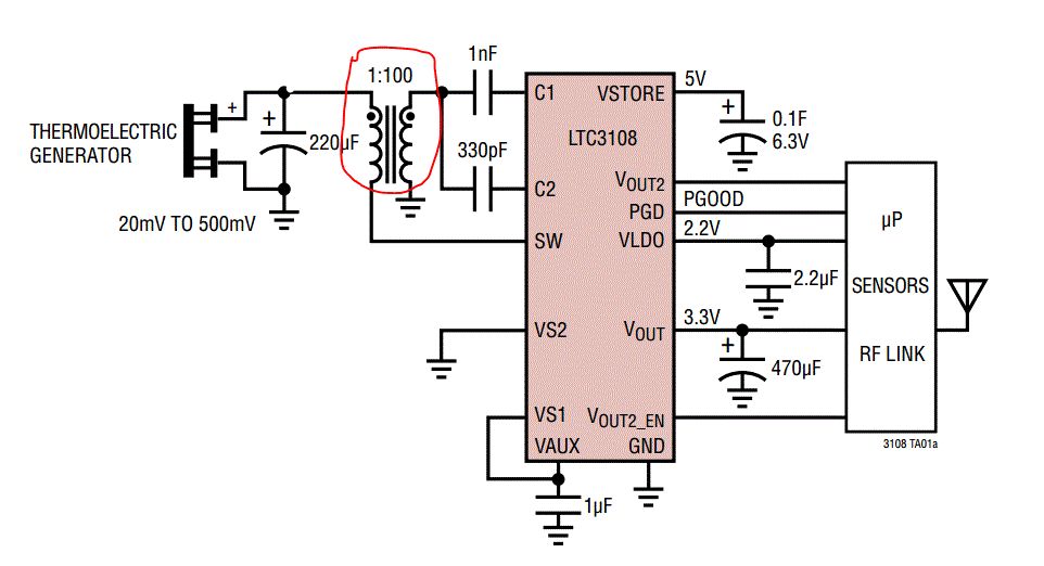

Hallo Leute,
ich bin Anfänger und möchte gerne folgende Schaltung nachbauen
(siehe Anhang).
Meine Frage : Was ist das für ein Transformator?
Auf was muss ich achten bei der Wahl von Transformatoren ?
Danke für die Hilfe im vorraus

Erklärt mir mal einer wie das Teil initial startet? Auf der
Sekundärseite muss doch irgendetwas die passende Spannung anfänglich
bereitstellen. Sonst schwingt doch erstmal nichts?
Brauch ich hier immer einen initialen Spannungssprung auf der
Primärseite? Was ja bei langsamen DC Quellen eher nicht vorhanden ist...
