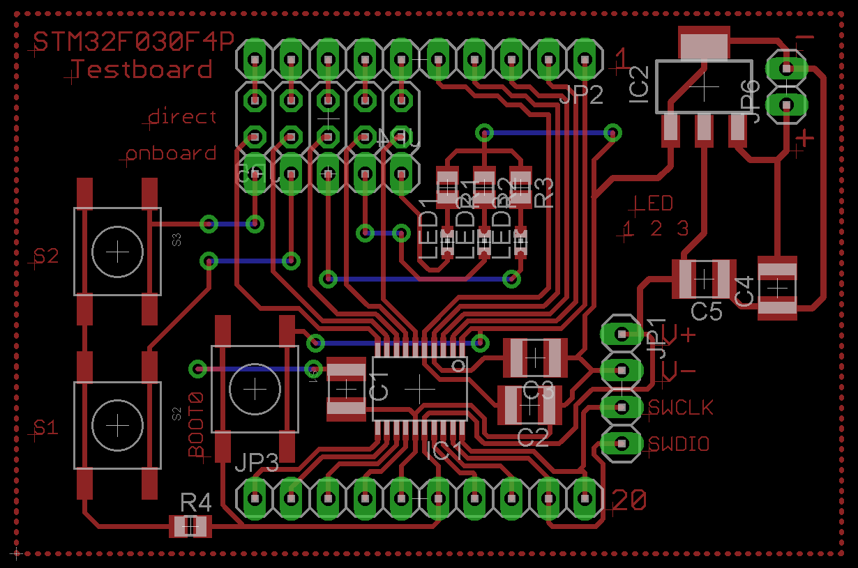

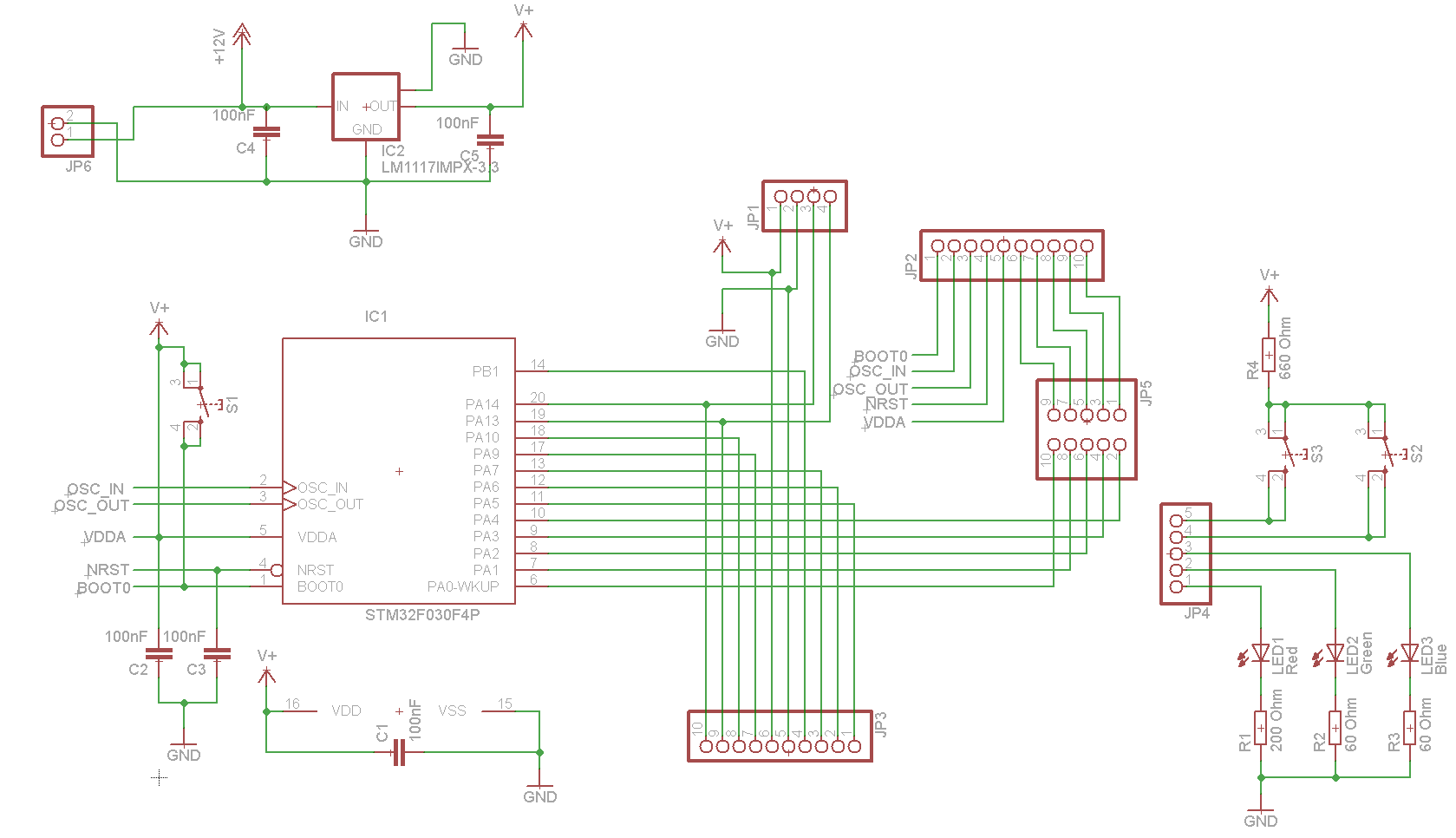

Als Zielcontroller habe ich mir ein paar STM32F030F4P6 Controller
geholt. Mit einem dieser Controller habe ich mir ein Testboard gebaut,
mit dem ich die ersten Gehversuche machen möchte.
Leider habe ich mit dieser Schaltung ein Problem. Aus irgendeinem Grund
scheint der Controller nicht zuverlässig anzulaufen. Berühre ich mit dem
Finger den BOOT0, OSC_IN oder OSC_OUT Pin läuft der Kontroller an und
arbeitet das geflashte Programm ab.
Die Schaltung als auch das Board Design könnt ihr in den Bildern sehen.
Ich habe auch schon versucht den NRST Pin dauerhaft auf 3,3V zu
schalten, ohne Erfolg.
Für den ein oder anderen Fingerzeig, wo mein Problem liegen könnte wäre
ich echt dankbar.
Gruß,
Markus
von Ingo L. (corrtexx)
BOOT0 gehört auf Masse über einen PullDown.
Die OSC-Eingänge würde ich nicht unbedingt offen lassen sondern auch
über PullDowns nach GND schalten...
Alte Regel, offene Eingänge nicht offen lassen ;)

von Stefan K. (stefan64)
Hier gibt es ein STM32F030 Board und den dazugehörigen Schaltplan:
http://www.watterott.com/de/STM32F030F4P6-Minimum-Systerm-Board-Cortex-M0
Du kannst ja mal vergleichen, was da alles anders ist.
Gruß, Stefan
von Gerd E. (robberknight)
Schau doch mal ins Datenblatt von dem Controller, Kapitel "Electrical
characteristics" / "Power supply scheme".
Bei Dir fehlt u.a. ein 2. 100nF und ein 4.7µF für Vdd und der 1µF für
Vdda.
Das "must" dort im Datenblatt in einem Absatz mit "Caution" vornedran
macht doch ziemlich deutlich, daß es keine gute Idee ist da wesentlich
von abzuweichen.
von google (Gast)
Die Dinger laufen unglaublich stabil, wenn man die wenigstens annähernd
nach Datenblatt beschaltet.
