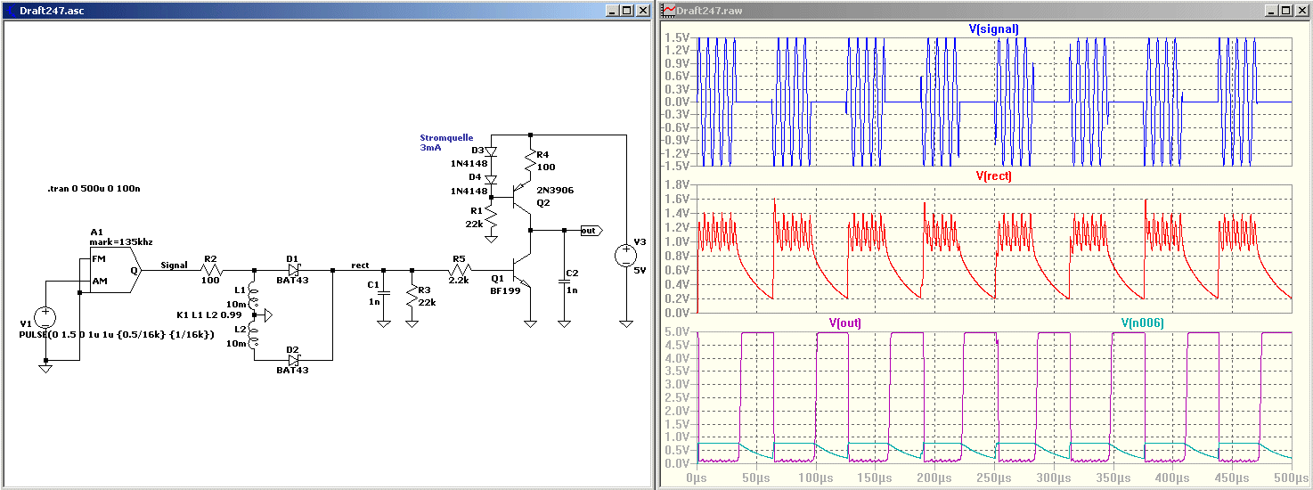

Bei meinem Vorschlag könnte das invertierte Signal auch durch einen
OPV-Inverter erzeugt werden. Außerdem gibt es auch
Spitzenwert-Gleichrichterschaltungen mit OPVs oder man könnte pro Impuls
ein nachtriggerbares Monoflop setzen.

> mal genauer anschauen, sieht etwas kompliziert aus :D
Anstatt Q2 reicht ein 1,5k Widerstand nach Plus. Dadurch verschleift
sich lediglich das Signal etwas, die Auswertung sollte trotzdem
funktionieren.

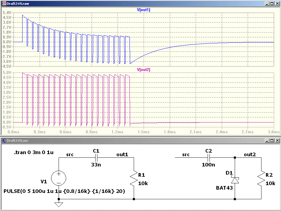

Um eine Mikrocontroller anzusteuern, wird z.B. C-MOS-Pegel benötigt. Es
muss für eine NULL 1/3 der Betriebsspannung unterschritten und für eine
EINS 2/3 der Betriebsspannung überschritten werden. Der
Gleichspannungsanteil sollte nicht abgetrennt werden, da sonst die
Hälfte des Signals ins negative Nirvana verschwindet oder es muss ein
Komparator mit einer Schaltschwelle von 0 Volt nachgeschaltet werden.
Du kannst den Gleichspannugnsanteil auch abtrennen und vom Ausgang eine
Schottkydiode mit der Anode nach GND schalten. Dann wandert das Signal
nicht immer weiter in Negative.

Wenn man nicht gerade mit dem AD-Wandler auswerten möchte, verlangt ein
Mikrocontroller nach einem sauberen, rechteckigen Signal mit steilen
Flanken. Wird der DC-Anteil abgetrennt, erreicht das Signal nicht mehr
die erforderlichen Schaltschwellen. Mit Hilfe einer Diode kann
verhindert werden, daß das Signal sich zu weit in Richtung negativer
Spannungen verschiebt.
