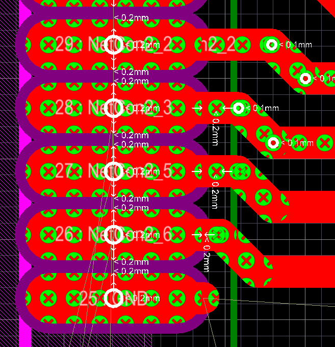

Hi zusammen,
ich bin gerade dabei Design Rules für Multi Circuit Boards in Altium zu
erstellen.
Leider benötige ich noch eure Hilfe. Angehängt ein PDF mit allen
wichtigen Parametern, es geht um ein 2 Lagen 35µm Design.

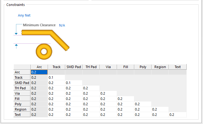

Bei meinen Multipin Gehäusen meckert mir Altium kontinuierlich an der
Soldermask Clearance.
Wo in Altium stelle ich diese denn ein? Laut Multi Circuit Boards
Vorgaben dürfte diese doch 50µm betragen, oder?
Vielen Dank
Matthias
Gast #4404391
Du musst den Abstand "SMD-Pad zu Track" auch auf den gewünschten Wert
setzen.
Davon ab steht in den Rules von Multi-CB unter H, I ein Wert von mind.
75um (bei 30um Kupfer), wenn ich das richtig sehe. 100um Abstand sind es
bei 35um Kupfer.
Persönliche Seite #4405780
wenn möglich würde ich mit 100µ Clearnce und 100µ breite arbeiten zur
Not ist es besser die Breite auf 75µ herab zu setzen.
Du wirst aber noch einen anderen Fehler haben. In dem Datenblatt ist ein
Mindestabstand bei PAD-PAD von 200µ gefordert.
Pad + 50µ Freistellung im LSL
100µ LSL mindest Stegbreite
macht 200µ mindest Stegbreite.
Du kannst aber auch die mindest Stegbreite in des Design Rules
definieren.
