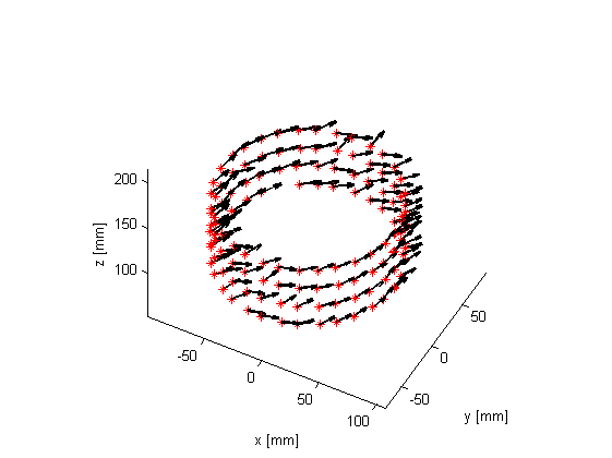

Ich möchte ein magnetisches Vektorfeld messen und die Feldlinien
darstellen. Dazu habe ich in einem ersten Test erstmal ein Linienleiter
genommen, um den die Feldlinien ja gemäß der Rechten-Handregel
kreisförmig verlaufen sollten. Nun habe ich an insgesamt etwa 100
Punkten um den Leiter im gleichen radialen Abstand jeweils 3 mal
gemessen (x, y und z), da ich nur einen Sensor habe, der nur eine
Feldkomponente zur Zeit messen kann.
Erschwerend kommt nun hinzu, dass ich das ganze bei einer Frequenz von
100 Hz mache.
Meinen Leiter habe ich also an einer Stromquelle gehängt, die einen
sinusförmigen Strom mit 100 Hz ausgibt. Aus allen gemessenen
Zeitsignalen (jeweils immer eine Sekunde gemessen) habe ich das Spektrum
berechnet und mir nur die Frequenzkomponente bei 100 Hz rausgefischt.
Aus den drei Frequenzkomponenten für die x, y und z Richtungen kann ich
mir dann ja einen Vektor bauen. So zumindest der Plan.
Das habe ich mir dann dreidimensional plotten lassen. Siehe Bilder (aus
zwei Perpektiven).

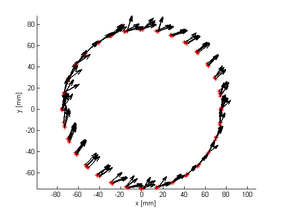

Wie man nun erkennt (besonders, wenn man nur die xy-Ebene betrachtet)
zeigen die Pfeile nicht gerade alle in die richtige Richtung bzw. die
Pfeile ergeben keinen Kreis, wie es eigentlich sein sollte (wie z.B.
hier:
http://home.arcor.de/hannesegger/StromdurchflossenerLeiterundMagnetfeld.html).
Wo das Problem liegt habe ich auch schon erkannt. Ich berechne mir ja
jeweils die Betragsspektren, aus denen ich mir die Amplituden bei 100 Hz
rausfische. Dabei ist die Betragsbildung das Problem vermute ich. So
geht ja die Information verloren, ob ich beispielsweise in x-Richtung +1
µT oder -1 µT gemessen habe. Das dreht natürlich meinen Vektorpfeil dann
falsch.
Doch wie bekomme ich das "richtige Vorzeichen" für jede der drei
Feldkomponenten? Ich bin ja nicht im DC-Fall wo ich (platt gesagt) auf
dem Messgerät einfach + oder - ablesen kann. Ich zeichne ja lediglich
sinusförmige Zeitsignale auf.
Wie würdet ihr das machen? Hat jemand eine gute Idee? :)
Vielen Dank und viele Grüße
Klaus

Ich wuerde das Feld gleich vektoriell in 3D messen. Mit einer kleinen
Flachspule misst man den Fluss der durch die Flaeche geht. Da wuerd ich
mal mit 2 Windungen um einen 1 mm Dorn beginnen. Wenn ich nun 3
senkrechte spulen um denselben 1mm^3 Wuerfel verwende bekomme ich den 3D
Magnetfeldvektor.
Fuer so eine Aufgabe : Wenn man ein 100Hz Feld erzeugt bringt es nichts
andere Frequenzen auch noch zu messen.
Andere Frequenzen bekommt man nur mit nichtlinearen Materialien. Bei so
tiefen Frequenzen kriegt man nicht mal eine Phasenverschiebung, das
heistt man kann sich sogar eine Phasensensitive Messung sparen. Das
bedeutet man ist ist mit den 3 Amplituden der 3 Spulen dabei. Mehr
gibt's nicht.
