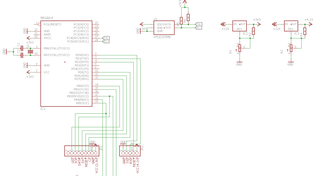

Kämpfe mich derzeit mit einem SIM800L Modul herum. Dieses habe ich
ziemlich einfach beschaltet. Eigener 317 Regler um ca. 4.1V für das Ding
zu erzeugen und TX/RX mit einem Atmega 328P verschaltet. Atmega kriegt
3.3V ebenfalls über einen 317er. Ich habe nun jedoch das Problem, dass
das TX Signal vom SIM800L Modul katastrophal ist. Hat einen DC Offset +
hat eine Störung drauf. Der Atmega hat deshalb auch Probleme das Signal
sauber empfangen zu können. Hat da jemand bereits ähnliche Erfahrungen
mit diesem Modul gemacht und kennt ggf. eine Abhilfe davon? Ich sehe da
aktuell nur die unschöne Möglichkeit da einen Schmitt Trigger bzw.
Komparator hinterzuschalten um wieder einen sauberes Signal zu bekommen.
Das vcc auf dem oszi ist die 4.1V Speisung an welchem das Sim Modul
hängt. Die Störungen auf der TX Leitung kommen also nicht von der
Speisung.

Weil ich auch so ein Modul einsetzen möchte die Frage: Ist denn die IO
(RX/TX) des SIM800L überhaupt TTL-Kompatibel? Sprich kommt der trotz
seiner 4V Betriebsspannung auch ohne Pegelwandler mit einem Serialsignal
vom Arduino (5V) zurecht?
