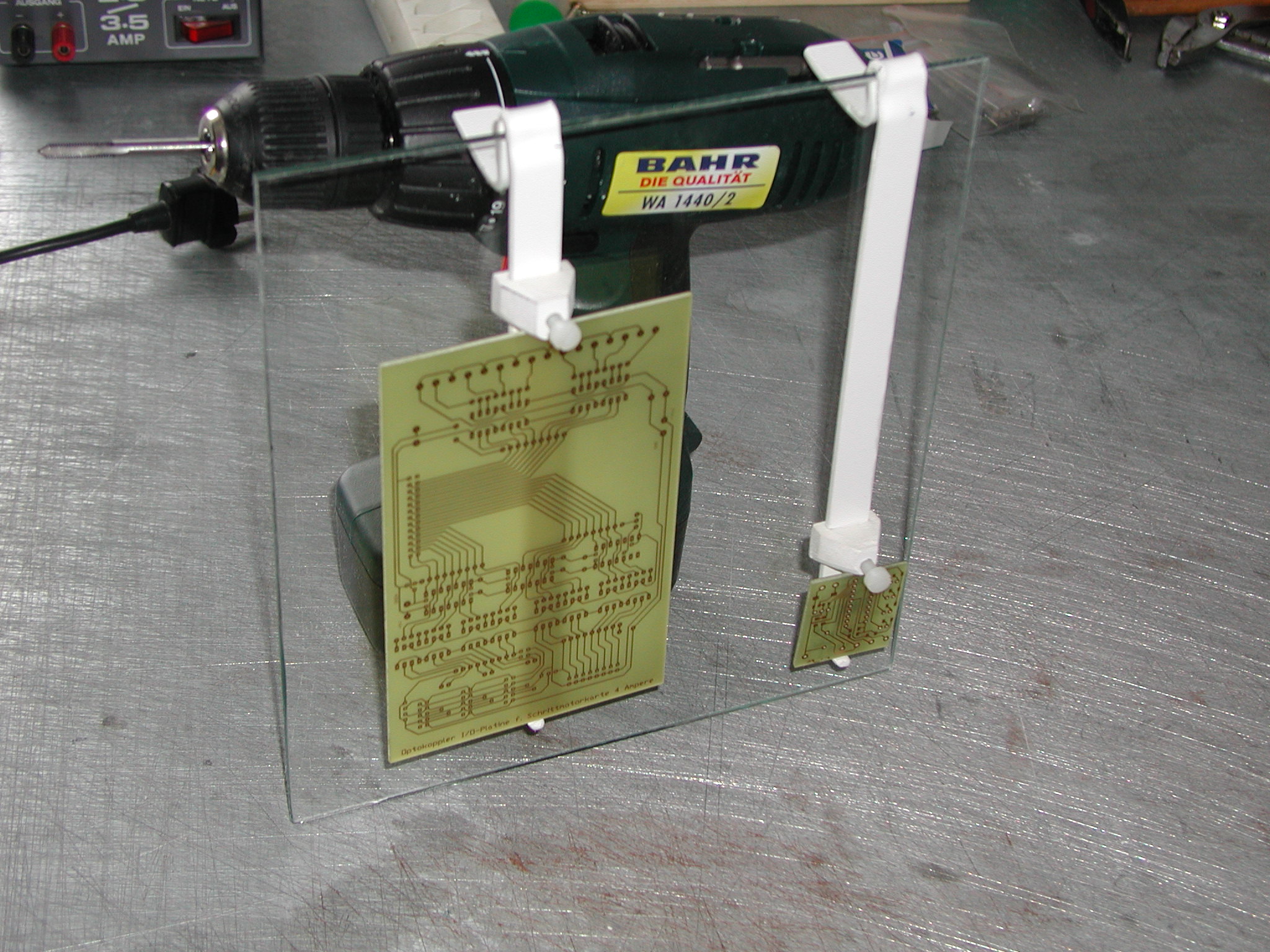

Hallo! Ja, ich hatte tatsächlich vor einen alten Kompressor eines Kühlschrank zu nehmen, wollte mich aber nicht lächerlich machen mit der Idee :) Eine Frage hab ich noch! Du hast den Sprudelstein unten, richtig? Die Aquarienheizung am Rand, sehe ich das auch richtig? Was ist dann der Streifen in der Mitte? Thermometer? Tobi

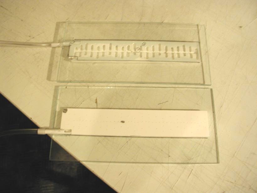

Hallo @Dmitri Das ist ein original Dremel ! Vergleichbare Geräte bekommt man ab und an mal bei div. Märkten (Penny, Aldi, ....) für unter 20,-. Vorteil gegenüber de, Original: günstiger, schon mit biegsamer Welle und genauso gut. Ich habe mittlerweile einen original Dremel und 3 "nachgemachte". @Tobi Ich habe keinen Sprudelstein sondern ein eine gelöcherte Platte, in die ich auf der Unterseite Kanäle mit der Dtandbohrmaschine gefäst habe. Anbei ein Bild dazu. Einmal die Sicht von unten und einmal die Sicht von oben. Gruß

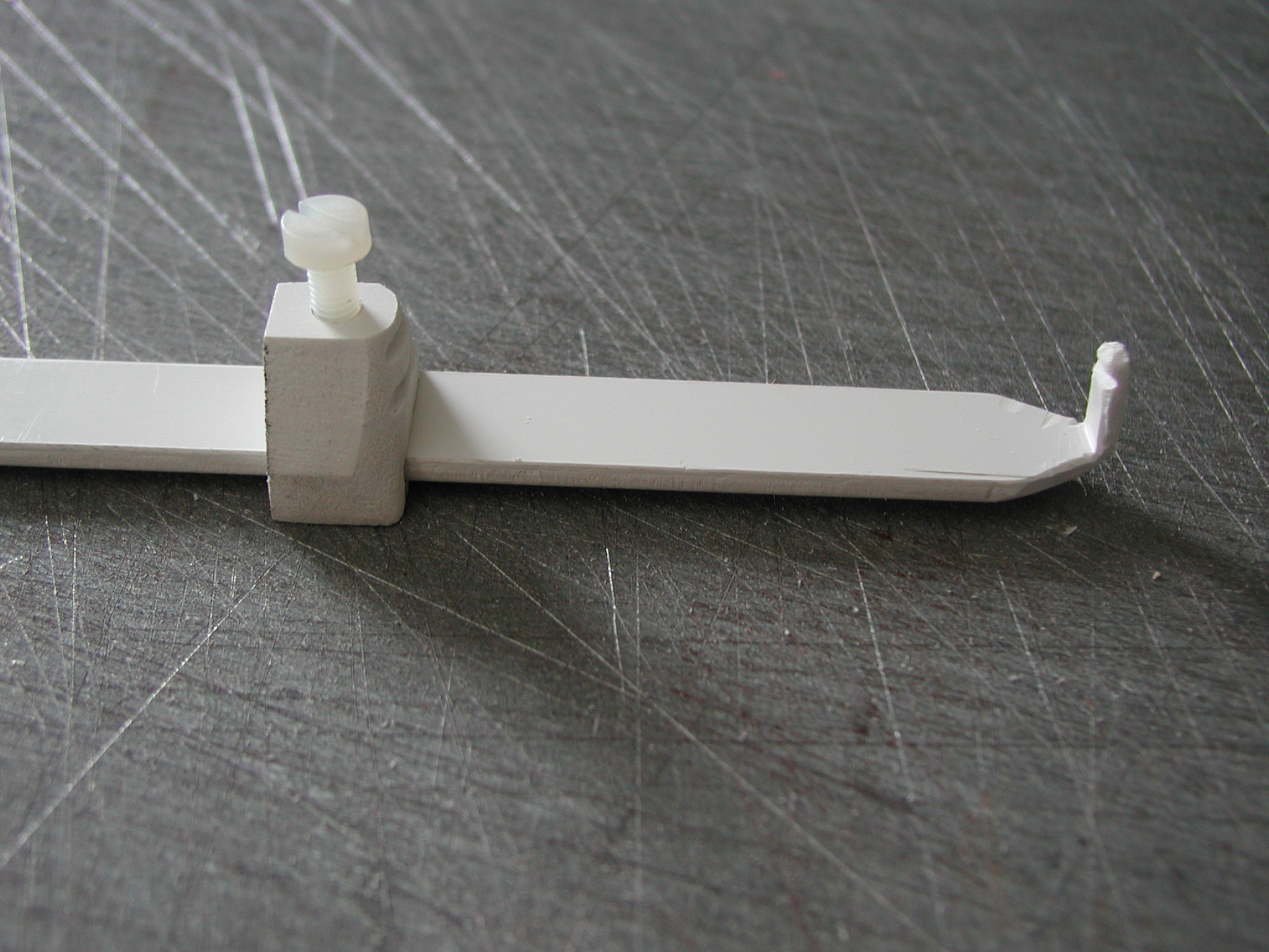

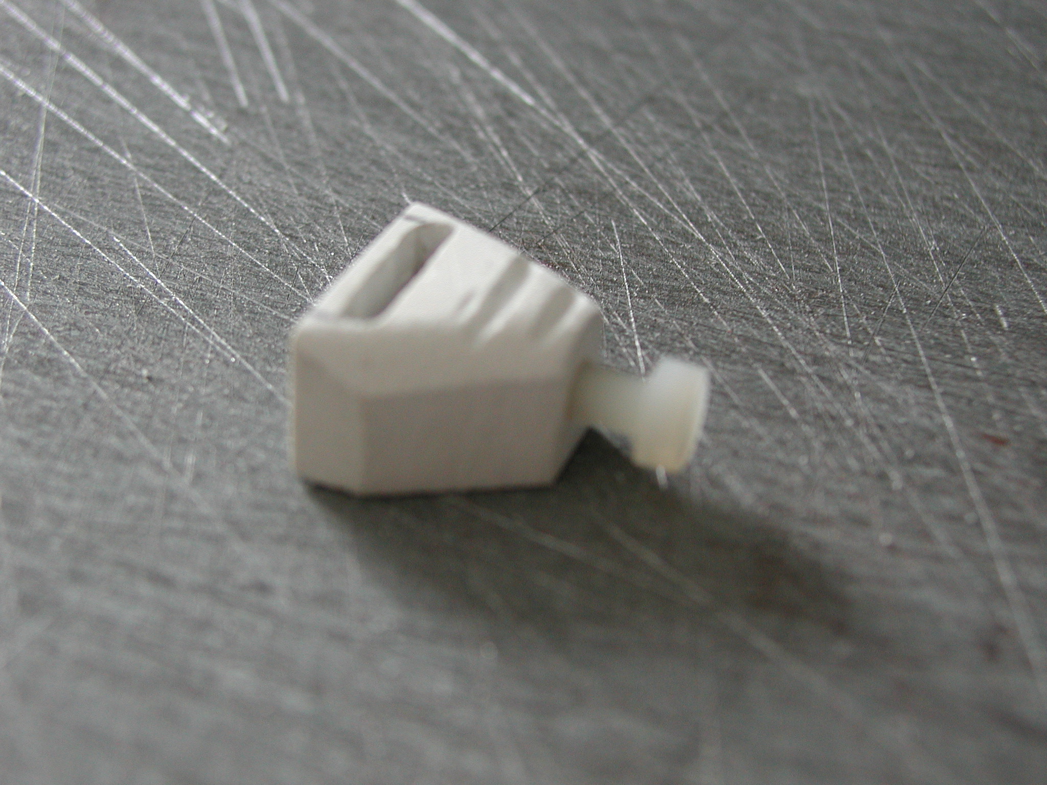

@Tobi Ja - die Heizung wir am Rand mit Saugnäpfen befestigt. Die "Dinger" in der Mitte sind verstellbare Platinenhalter.

Hi @Tobi Ja der ist auch selber gemacht. Es ist eigentlich alles mit den einfachsten Mitteln gebastelt worden. Z.B. Dremelersatz, Akku-Schrauber, Standbohrmasch., Werkzeug ! Die verwendeten Materialien sind oftmals Abfälle gewesen. Beim Kühlschrankkompressor solltest Du darauf achten, dass Du am Auslass (also bevor die Luft aus dem Kompressor in die Küvette geht) einen Filter vorsetzt (z.B. eine alte Filmdose gefüllt mit etwas Aquarienwatte), da beim Betrieb des Kompressors etwas Öl austritt, was sonst in der Küvette landen würde. Zudem sollte man dem Kompressor an der Einlaßseite ab und zu ein wenig Kompressoröl gönnen. Gruß
