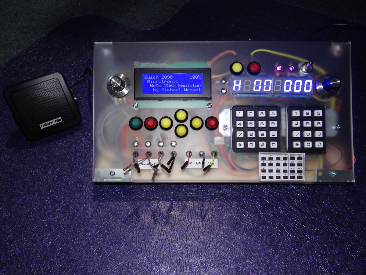

für mein erstes größeres Arduino-Projekt habe ich einen Emulator des
Busch 2090 Microtronic Experimentiercomputers realisiert. Vielleicht
kann sich ja ja der ein oder andere noch an den 1981 von Busch
veröffentlichten Computer erinnern, und es gibt noch mehr Fans dieses
knuffigen 4-Bit-Rechners hier? Details zum Projekt gibt es hier, über
Ideen,  Feedback und vielleicht sogar Contributers zum Github-Projekt
würde ich mich sehr freuen:
https://www.michael-wessel.info/microtronic-emulator.html
https://github.com/lambdamikel/Busch-2090
Viele Grüße
Michael

Gast #4559428
Habe fertig :-)
Inzwischen sind auch die Step- und Breakpoint-Funktionalität im Emulator
vollständig implementiert.
Zudem gefiel mir der Emic 2 so gut, dass ich mir einen zweiten zugelegt
habe, und ihn fest in den Emulator eingebaut habe. Dieser ist nun nicht
über die digitalen Ausgänge des Microtronic-Emulators anzusteuern,
sondern über eine "Befehlserweiterung". Zu diesem Zweck habe ich die MOV
xx Befehle des Microtronics mit einer "Extra-Semantik" versehen: MOV xx
sendet Nibble x an den Emic 2 (als Zusatz-Effekt zum "Kopiere Inhalt von
Register x in Register x", was natürlich relativ redundant ist). Somit
kann ich ein dezimal kodiertes ASCII-Zeichen xxy als MOV zz, MOV yy
(Op-Codes 0zz, 0yy) an den Emic 2 senden, wobei z hexadezimal für xx
ist, und damit dann beliebige Texte per Microtronic-Maschinenprogramm
sprechen lassen. Der Microtronic-Programmspeicher reicht damit für 126
Zeichen (Emic 2 benötigt Start 'S' und CR-Endezeichen).

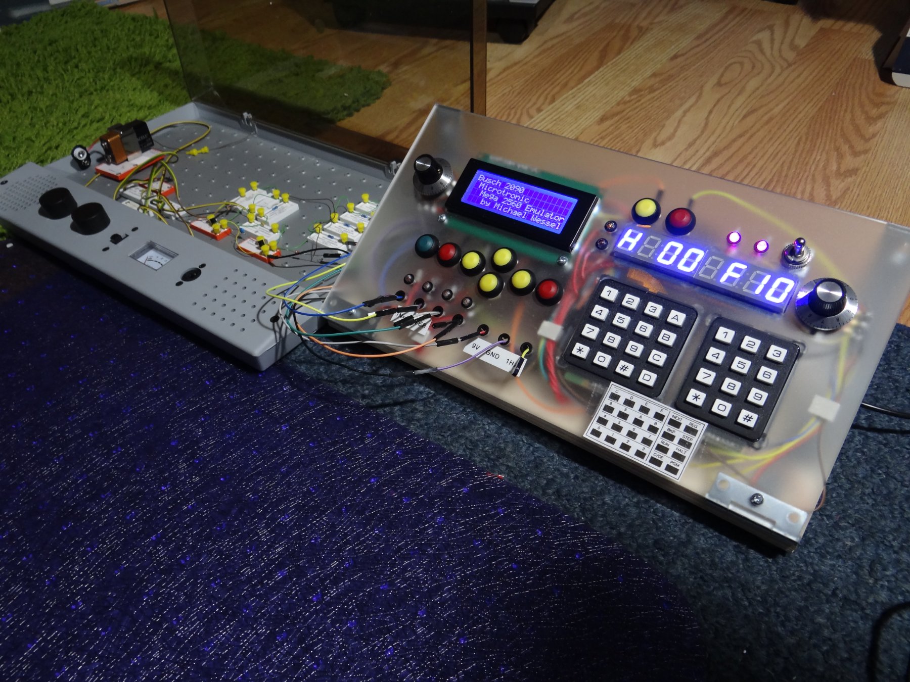

Gast #6934983
der "Urvater" der Microtronic Emulator-Familie hat einmal ein Update und
Bugfixes über die Weihnachtsferien bekommen - das 1. Update nach fast
genau 6 Jahren! Glaube zwar nicht, dass das mal jemand nachgebaut hat,
aber man weiß ja nie (und inzwischen haben wir ja auch die
Nachfolger-Modelle mit echten PCBs: 2nd Generation mit Nokia-Display,
Next Generation mit OLED-Display, und Retro-Authentic Edition mit
authentischem Taschenrechner-Bubble LED-Display):
https://github.com/lambdamikel/Busch-2090/tree/master/busch2090-mega-v4
In erster Linie sind es:
- PGM-Programme werden nicht mehr im EEPROM gespeichert, sondern im
PROGMEM
- Bessere und mehr PGM-Programme
- Sprachausgabe abschaltbar
- Sprachausgabe-Tinnef wie "Magic 8 Ball" und "HAL9000 Quotes" sind
rausgeflogen
- Clock 1 Hz ist nun ISR/Timer-basiert (wie auch schon in den anderen
Varianten), daher genauer und stabiler
- CPU-Throttle Bugfixes (musste doch tatsächlich auch noch mal zum
Löteisen greifen und eine GND-Leitung nachlöten... aber alles in allem
läuft die fliegende Verdrahtung noch wie am 1. Tag)
- CPU-Emulator-Bugfixes von Lilly eingepflegt (Shift Right Carry Bug)
- Code-Pflege und kleinere Geschwindigkeitsoptimierungen
Ich war doch sehr erstaunt, dass dieser 6 Jahre alte Arduino-Code noch
ohne Probleme kompiliert, und sogar "gepflegt" werden konnte.
