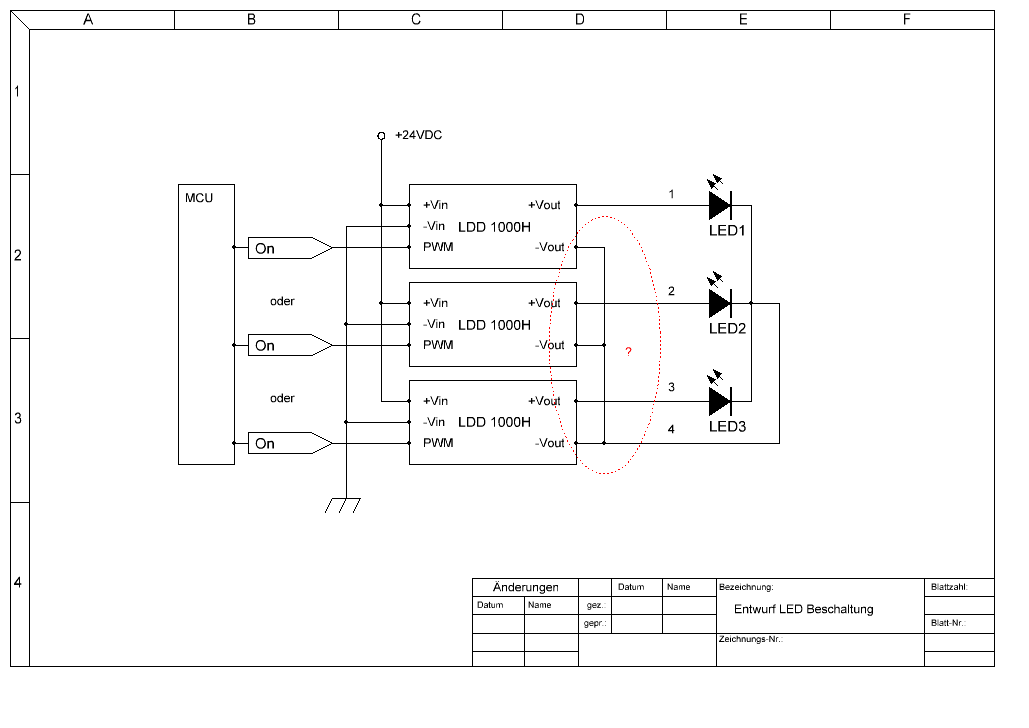

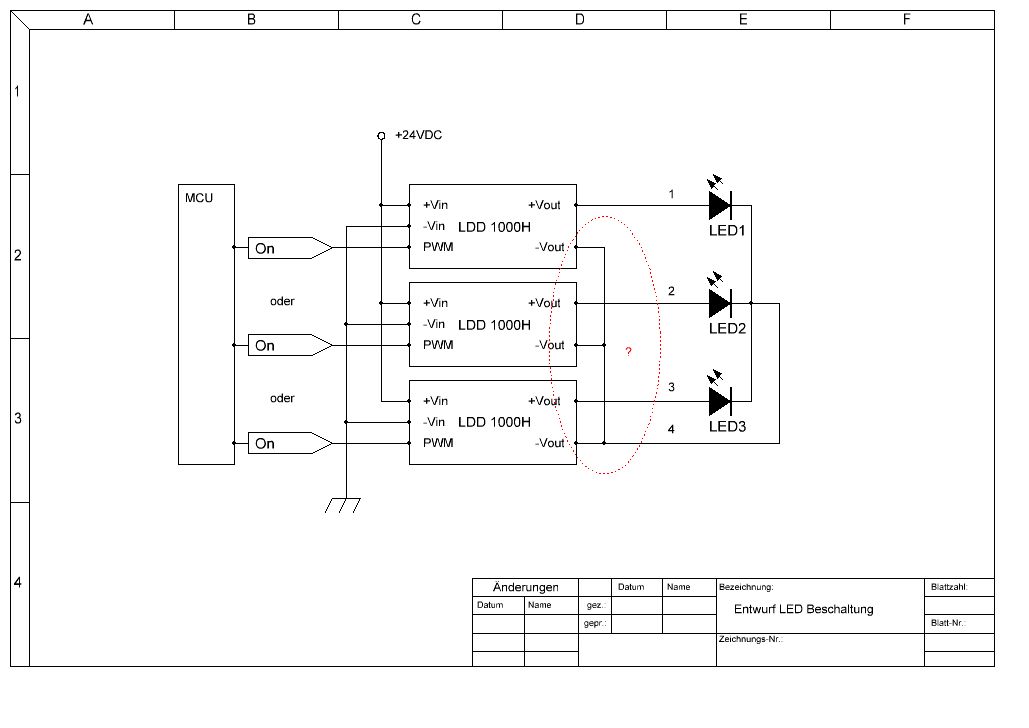

3 LED Treiber: -Vout gemeinsam anschließen
Gast #4501603
ich habe eine dreifarbige LED - Lampe (eine LED pro Farbe, Adern 1,2 und
3), welche über ein 4-adriges Kabel angeschlossen ist. Dabei liegt nun
der Minuspol der LEDs auf der gemeinsamen Ader 4. Es soll nun immer
genau eine LED leuchten, niemals zwei/drei gleichzeitig, was ich über
einen MC steuern würde. Kann ich in diesem Fall die -Vout - Anschlüsse
der LDD-1000H KSQ gemeinsam anschließen?
Danke und viele Grüße->robbeh
#4501637
Hallo Robbeh
Das Datenblatt von deinem Chip sagt nichts aus über seinen Ausgangstyp
aus und deswegen kann man so nicht sagen ob deine Schaltung
funktionieren würde -> frag mal Mean Well an.
Kenndaten von deiner Lampe wäre noch interessant (Spannung, Strom).
Vielleicht findet man damit eine einfachere Lösung.
Gruss sebi
Gast #4501698
Naja es ist eine Stromquelle, mit DC/DC drinnen.
Ich vermute, dass der Strom über einen Shunt gemessen wird und auf den
Feedback vom DC/DC geht. Wenn es High-Side-Sensing ist, sollte das
gehen, bei Low-Side-Sensing schaltest du die drei Strommessungen
parallel und wenn da dann nichts schwingt, Regelt er auf den 3fachen
Strom.
Für die Anwendung könnte es spezielle Treiber geben. Zur not mit nem
Treiber-IC selbst aufbauen. Schön wird es dann aber auch nicht, wenn du
einen DC/DC auf High-Side-Sensing umbaust, aber warum nicht.
