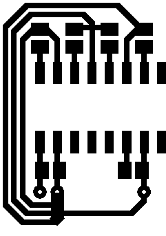

Ein Wandler läuft sehr gut mit der linken Platine (die
Durchkontaktierungen unten von links nach rechts: +3.3V und DGND (hier
kommt die Versorgung an), AGND (hier geht es weiter zur
Analogelektronik)). Alle Pads sind für Abblock-Kondensatoren (6 Stück).
Ich hab hier die Designregeln befolgt, daß Masseleitungen nicht durch
andere Masseleitungen laufen sollen (deswegen das Sterndesign), und daß
erst die Versorgung kommen soll, dann der Kondensator und dann der
IC-Pin.

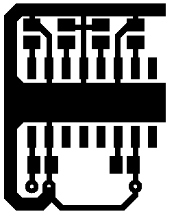

Lösung 2)  Bei der mittleren Lösung hätte ich eine große Masse außen
herum, deren Größe ich hier nur angedeutet habe, im Prinzip der gesamte
Rest der Platine, aber eben der kürzeste Weg durch die Massefläche ist
so gezeichnet, wie er wirklich werden würde.

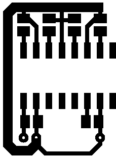

Lösung 3)  Hier die Designregel "große Massefläche unter dem Wandler",
allerdings wird nun obige Designregel verletzt, denn erst kommt die
Versorgung, dann der Pin und erst dann der Kondensator.

@Max, wenn Variante #3 nichts bringt, dann ist vielleicht eine
Kombination aus #2 und #3 am besten?
Soweit ich es verstanden habe, sind bei Wandlern die Masseanschlüsse
ohnehin intern verbunden und es geht vor allem darum, daß die
Blockkondensatoren möglichst nahe an jeweils beiden Pins sind (die ja
normalerweise ohnehin schon vom Chipdesigner so gepaart wurden, daß es
offensichtlich wird, wie der jeweilige Kondensator liegen soll).

Generell gefällt mir die Sternpunktvariante am besten. Wichtig ist, dass
der Digitaldreck von DGND nicht in den AGND streuen kann (Entsprechendes
gilt auch für AVCC/DVCC), bei 24 Bit hörst du jeden FET einzeln husten.
Die Massefläche unter dem Baustein dient dazu, ihm selbst eine ruhige
Masse zu verschaffen. DGND sollte m.E. deswegen von dort eher
weggehalten werden.
Just my 2ct. So rauscharm musste ich noch nie designen, ich übergebe
deswegen an die Profis.

Du könntest den Sternpunkt z.B. schon viel früher an der
Spannungsversorgung legen und von dort aus DGND und AGND als Plane
führen. Beide Planes kannst du großflächig ausführen und das
Störpotential von der digitalen Seite auf die analoge Seite würde
dadurch minimiert.
