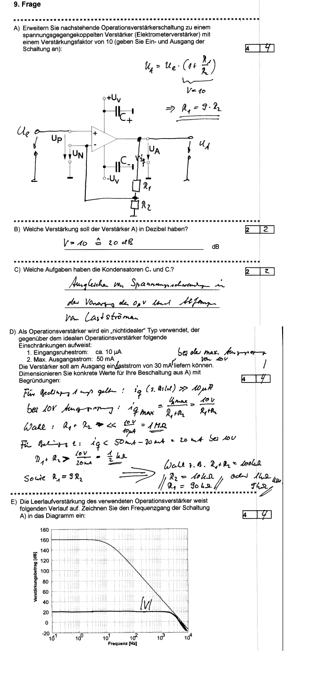

von stefan (Gast)
Hallo Jungs,
hier die Aufgabe weshalb ich eigentlich poste, wieß nich wie man auf
die Lösung kommen soll.
