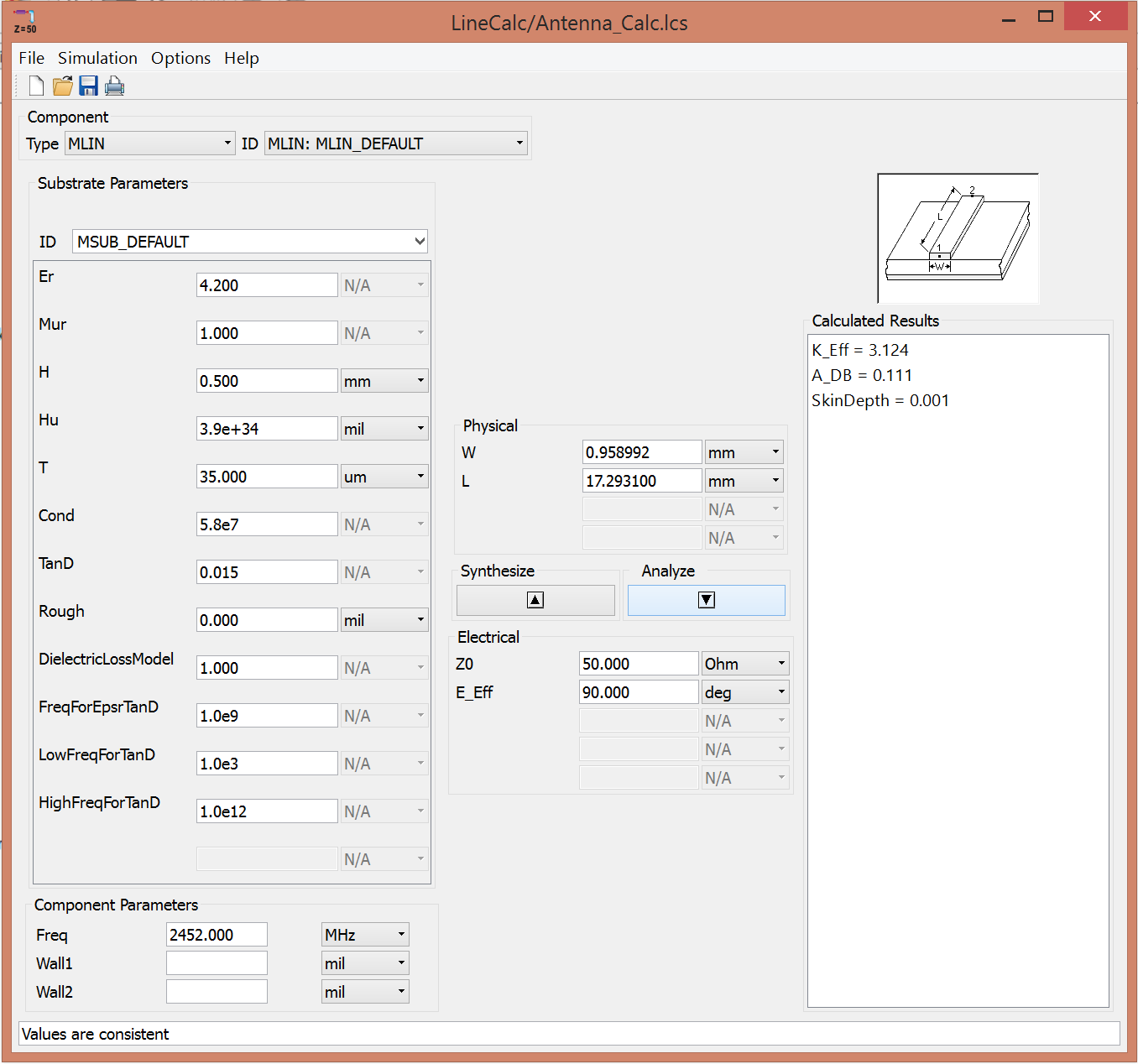

Dann für die Zuleitung für die Patch Antenne. Dies habe ich ADS LineCalc
überlassen. (Bild_3).

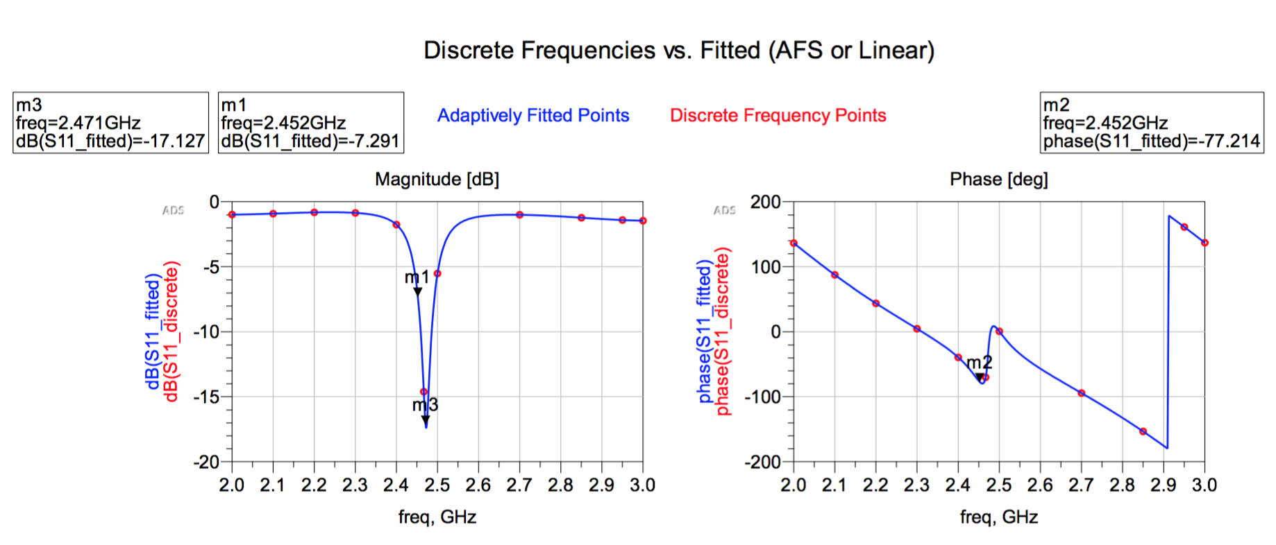

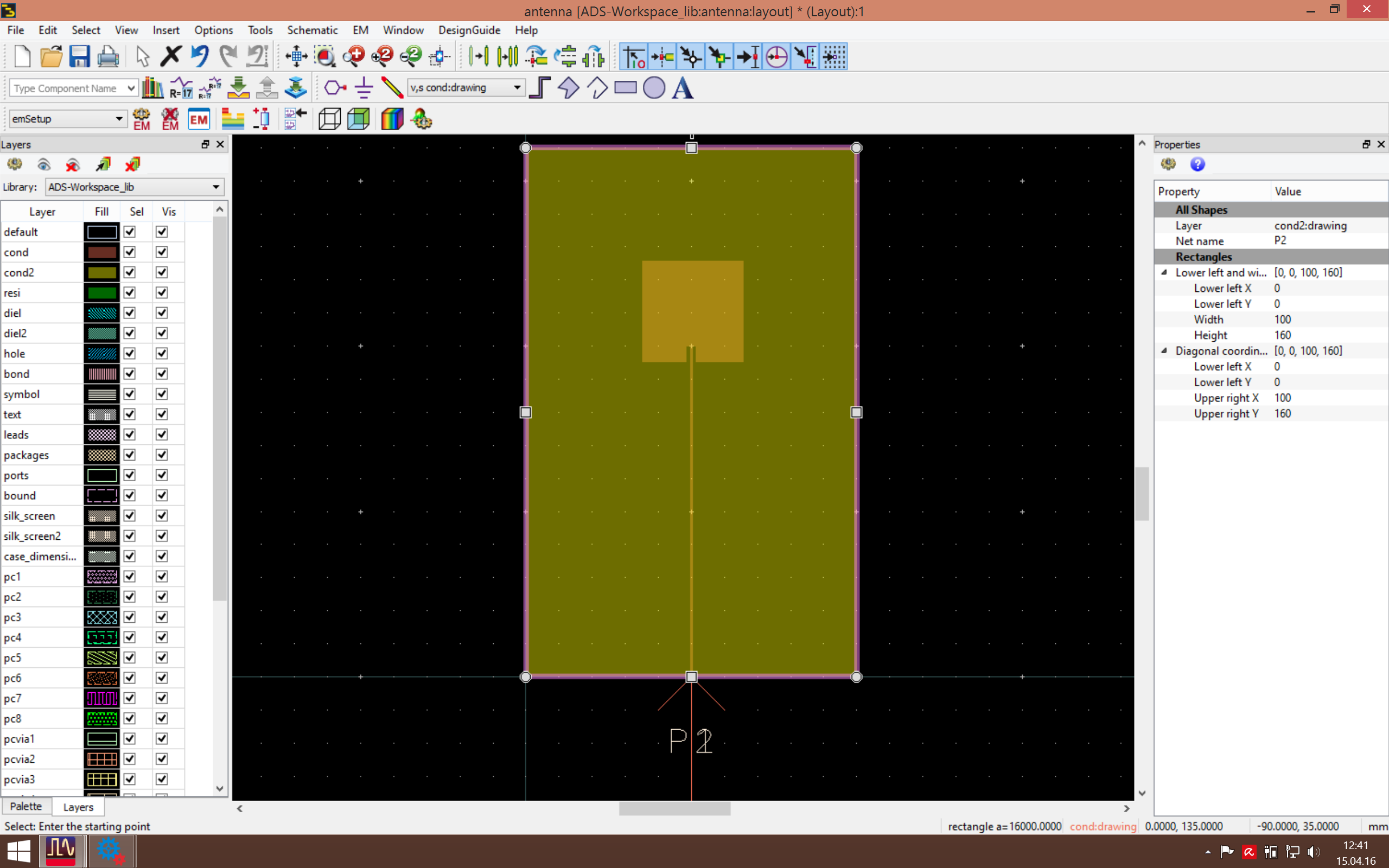

Soweit so gut. Anschließend habe ich ADS das Layout begonnen und alle
Parameter eingegeben.  Das Resultat meiner Antenne ist in Bild_4 und 5
zu erkennen. Leider hat sich eine Frequenz von 2472MHz eingestellt

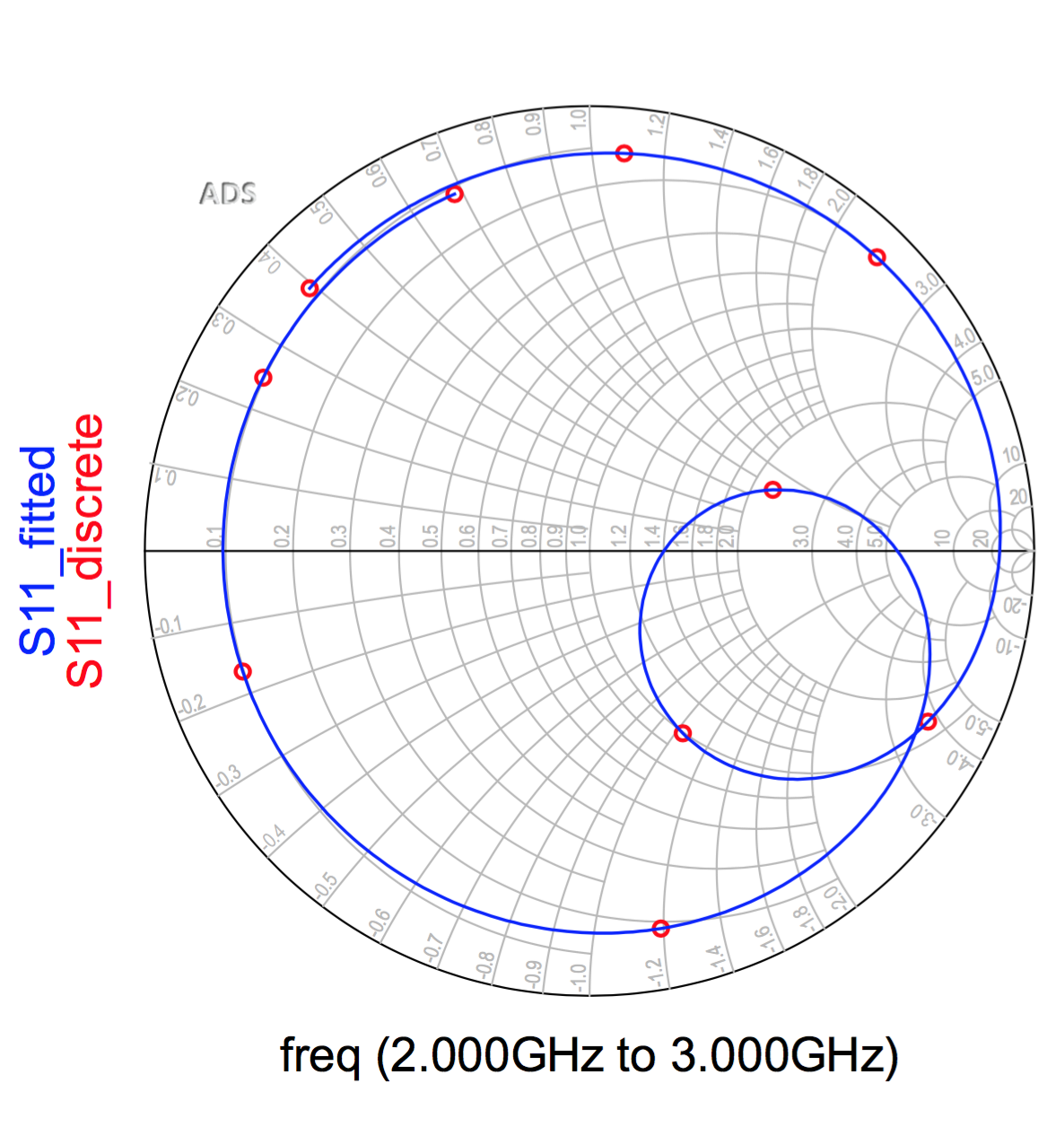

anstatt die gewünschten 2452MHz. Die Anpassung ist auch nicht gerade das
wahre wie auch der Eingangsreflexionsfaktor.

Wie bekomme ich eine bessere Anpassung einer 50 Ohm
Micorstreifen-Zuleitung zu einer Patch Antenne hin? Mein Prof meinte ich
sollte die Zuleitung weiter in die Patch Antenne hineinragen lassen da
diese im inneren niederohmiger ist als an den Außenkanten.

Mit ca. 16 dB liegst Du schonmal nicht so schlecht.
Die parametrische Analyse bzw. Optimierung führst Du in Momentum selbst
durch. Du definierst die geometrische Größe, die das Programm verändern
darf und dann führt er in vorgegebenen Schritten die Simulation durch.
Bei einer solch einfachen Struktur ist die Simulationsdauer doch nahezu
vernachlässigbar.
