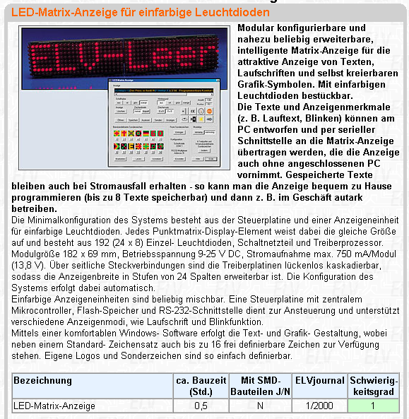

in etwas kleiner gibts sowas bei elv
von Jim (Gast)
Er wollte passive Displays.
Auf LEDs trifft das wohl nicht ganz zu...
von Christoph Kessler (Gast)
stimmt, ich sollte erst den ganzen Text lesen.
das klingt ähnlich wie das elektronische Papier - ich meine Xerox hat
das Patent - das aus kleinen Kugeln besteht, zur Hälfte schwarz, andere
Seite weiß. Es wird schon lange als das Display der Zukunft
angepriesen.
Nur zum Umklappen wird Strom gebraucht
