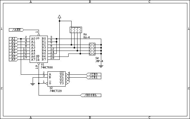

@Jochen
das GAL könnte man z.B. durch diese Standard-Bausteine ersetzen (s.
Bild). Die gibt es sicherlich auch in 10 Jahren noch (vielleicht aber
keinen Rechner mehr mit ISA-Bus).
mit freundlichen Grüßen
Frank
