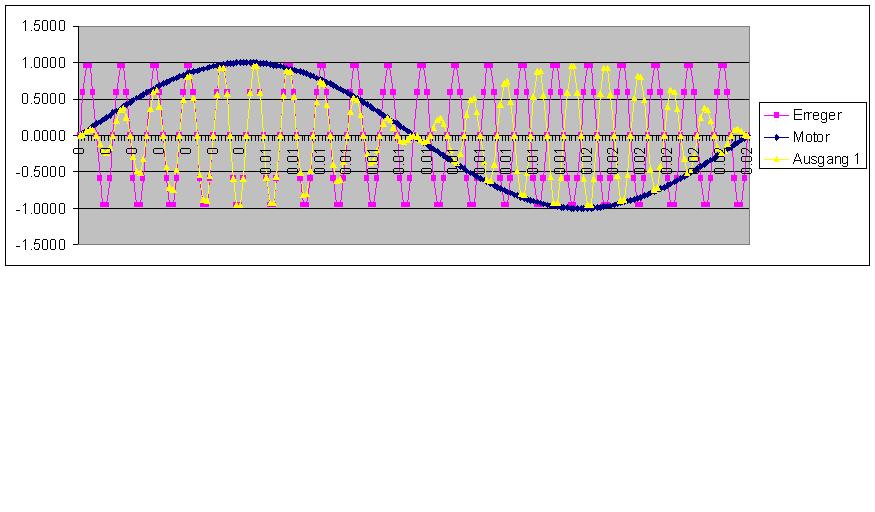

von Smoki (Gast)
Hallo Zusammen
Ich hab ein problem ich weiss nicht wie ich zu dem Signal im Bild
Blau(Motor) kriege. Ich hab das Rosarote und das Gelbe.
Das ist die Formel: Resolver Signal(Ausgabe 1)= Erreger*Motor
Signal := 7*(sin(2*pi*8000*t))*sin(2*pi*3000/60*t)
Erreger = sin(2*pi*8000*t)
Motor   = sin(2*pi*3000/60*t)
Hat jemand eine Idee wie ich das Bauen muss? Komarator oder auch
anderst?
THX
Du brauchst die Hüllkurve des gelben Signals. Das hat mit VHDL aber erst
mal gar nichts zu tun... :-/
Lies dir mal das hier ab Abschnitt 3.2.3 Resolverauswertung
http://www.sew-eurodrive.de/download/pdf/11322802.pdf
BTW: das habe ich mit Google nach 5 Sekunden gefunden mit den Begriffen:
resolverauswertung hüllkurve
Übrigens:
Du wirst aus dem gelben und dem roten Signal niemals das blaue Signal
bekommen können. Denn dir fehlen ja alle Stützpunkte zwischen 2
Spitzenwerten...
