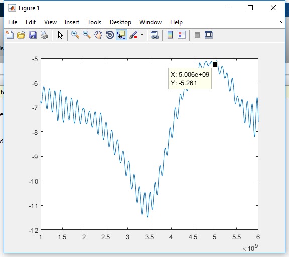

Ich bin E-Technik Student. In einem Praktikum sollten wir einen
3-Armigen Branchline Kopller aufbauen. Das hat auch soweit ganz gut
geklappt.
Der Koppler wurde dann nach unseren Vorgaben gelasert. Zum Abschluss
stand ein Messtermin mit einem VNA an. Leider hatten wir nur 10min Zeit
unsere Messungen durchzuführen. Viel mehr als schreiben und speichern
klicken war also leider nicht drin :/
Das Problem ist nun dass auf unseren "Messkurven" eine Welligkeit liegt.

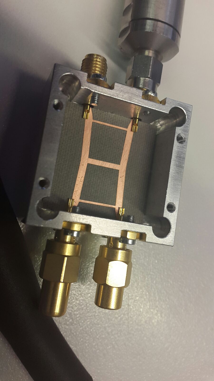

Unsere Vermutung ist, dass es vielleicht an der Kalibrierung liegen
könnte oder an der Kontaktierung vom Gehäuse zum Koppler. Die
Kontaktierung war mmn. nicht die richtige. Ich bin mir nicht sicher was
unser Betreuer uns da für "Stecker" gegeben hat, aber ich finde das
sieht so etwas seltsam aus.
Weiß jemand woher so eine Welligkeit auf den Messwerten kommen kann? Am
besten wäre natürlich wenn es dazu noch eine Quelle gibt, dann könnten
wir das noch in unserem Bericht erwähnen. Bei Google hab ich leider
nichts gefunden.
exemplarisch eine Messkurve als jpg. (Sollwert aus Simulation -5dB)
Viele Grüße
Tobi
#4641054
Hallo Tobias
Haben die 4 Anschlüsse überhaupt kontakt zu dieser Struktur? Falls ein
Messdurchlauf eine knappe Sekunde dauert, dann ist das ein eingestreuter
Netzbrumm. Entweder muss die Platine von hinten mit einer Feder gegen
die Kontakte gedrückt werden oder die Kontakte müssen angelötet werden-
Gruß, Bernd
OP #4641095
Hallo Bernd,
ja Anschlüsse hatten zumindest Kontakt. Unten ist das Gehäuse
geschlossen und hatte somit "Kontakt" zur Massefläche des PCB. Danach
wurden die Stecker mit Innenleiter durch die Bohrnung geschoben und
under Druck (so gut es eben gieng) festgeschraubt.
Also die "Gleichstrom" verbindung war da. Die Messungen haben nur wenige
Sekunden gedauert. Vermutlich sogar unter einer Sekunde. Die Genauen
Einstellungen am VNA habe ich leider nicht mehr im Kopf.
Gruß Tobi

Der Matlab Plot zeigt das gemesse Spektrum, ich vermute Anpassung, von
1-6GHz, mit deinem Netzbrummen bist leider auf dem Holzweg ;)
#4641107
Was ich gerade noch sehe... Port2 wurde nicht abgeschlossen, ich weis
nicht wie gut deine Entkopplung S12 ist, aber evtl transformierst du da
auch irgendwie ganz blöd den Leerlauf auf Port1 ... :/
Und die Kontaktstellen wo der Innenleiterpin auf die Stripline
kontaktiert schaut auch nicht ganz so "50Ohm" aus ;)

Port 4 (in unserer Nummerierung) war bei der Messung natürlich
abgeschlossen :) Der Plot zeigt S21 in dB über der Frequenz, also
Transmission. Das hätte ich vielleicht noch erwähren können :).
Die Zuleitung zum DUT (also der Stecker) ist tatsächlich recht lang.
Viele Grüße Tobi
