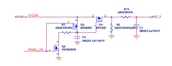

Als Basis dient mir das Schema für die aktuellste Generation zu finden
unter
http://www.pervasivedisplays.com/LiteratureRetrieve.aspx?ID=232434.
Leider konnte ich hier nicht alle Teile finden, die angegeben wurden:
Die Schottkydiode SS2040FL habe ich nicht bekommen können, stattdessen
habe ich mich für die Diode SK24A entschieden.
Da bei konstanter Stromzufur bereits Probleme auftauchen (MCU-SPI
Kommunikation funktioniert nicht. Erläuterung später), habe ich
versucht, die Anmerkung "Connect to Power Switch / Connect to a MOS
Switch to / prevent leakage current" zu Herzen genommen.
Aus diesem Grund habe ich die Mosfetschaltung aus dem Schema zu finden
unter http://www.pervasivedisplays.com/kits/ext_kit genommen (siehe
angehängtes Bild). Da allerdings auf dem Steckbrett, mit folgenden
Komponenten:
IRF5305 für Q1 und Q3
IRLZ34N für Q2.
R2 und C1 habe ich nicht angeschlossen (C1 da sonst MCU-SPI
Kommunikation nicht funktioniert).

Wenn ich die Spannung per genannter Mosfetschaltung steuere, bekomme ich
ein vergleichbares Verhalten wie unter Punkt 2. Mit gestecktem C1 ein
Verhalten wie unter Punkt 1.
Vielleicht kann mir jemand sagen, wo ich ein absolut falsches Bauteil
verwende oder wo sonst ein potentieller Fehler sein könnte.

Ich habe mein Problem wohl gelöst.
Allerdings bin ich mit dieser "Lösung" noch nicht ganz zufrieden und
noch weiter mit den Leuten von Pervasive Displays im Gespräch.
Vorerst soviel:
Das eigentliche Problem ist wohl eine fehlerhafte SPI Verbindung
gewesen.
Ursprüngliche Konfiguration gemäß Beispielcode: Mode 3 und 12 MHz.
Laut Datenblatt: Mode 0 und 4 - 20 MHz.
Lief bei mir mit: Mode 0 und <= 10 MHz.
Da denke ich mir: OK, schau ich mir mal das Schema vom offiziellen
Extension Board an.
Siehe da: Überall pull up Widerstände (außer bei MISO).
Nachdem ich die bei mir ebenfalls eingefügt habe habe ich es auch
geschafft, auf gewünschte 20 MHz zu kommen.
Bleibt die Frage übrig, warum die pull ups benutzen und ob 20 MHz zu
schnell für experimentelle 8cm Klingeldrahtaktionen sind.
