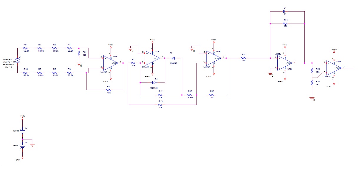

ich muss für die FH ne Schaltung erstellen. Die genaue Aufgabenstellung
ist:
Von nem Stromwandlern krieg ich ein 100Veff Wechselspannungsignal
herein. Die Schaltung die ich erstelle muss, soll erkennen, dass ein
Strom fließt und nach einer einstellbaren Zeit (ab 10ms aufwärts) soll
meine Schaltung ein 24V Signal senden, die dann einen Leistungsschalter
öffnet.
Was ich bereits gemacht habe:
Ich habe das 100V (141Vpp) Signal mit Spannungsteilern
(Differenzverstärker) auf 5Vpp runtergebracht.
Anschließend hab ich das Wechselsignal mit nem Zweiweggleichrichter
gleichgerichtet. Bisher hat es gut geklappt.
Ab R20 (siehe Bild) hab ich dann den aktiven Tiefpassfilter 1. Ordnung
gezeichnet. Der Tiefpassfilter soll dazu dienen dass man die Zeit
einstellt, wie lang der Strom fließen soll. Am Schluss hab ich nen
Komparator hinzugefügt aber das Problem hab ich jetzt beim
Tiefpassfilter.
Ich weiß nicht wie ich die Widerstände + den Kondensator dimensionieren
soll. Die Widerstände müssen einstellbar sein, das ist mir klar. Nur
weiß ich nicht in was für nem Verhältnis es einstellbar sein soll. Ich
kenn mich mit Tiefpassfiltern leider viel zu wenig aus und war froh dass
ich überhaupt herausgefunden hab dass ich den brauch zum einstellen der
Zeit.
Hat jemand eine Idee? Oder kann mir jemand möglicherweise erklären wie
so ein Tiefpass funktionieren soll?
Danke im Voraus.
LG
Yaman
Hallo Yaman,
du kannst deinen Tiefpass in einen Integrator umbauen. Einfach den R21
in Reihe zu C1 schalten.
Liegt eine Gleichspannung am Eingang des Integrators ergibt das
Ausgangssignal eine Rampe. Nun musst du die Vergleichsspannung am
nachgeschalteteten Komparator einstellbar gestalten. Darüber kannst du
dann deine Zeit einstellen.
Hoffe das hilft dir weiter.
Viele Grüße
@tobklein
Nachtrag:
Du kannst natürlich auch die Zeitkonstantne des Tiefpass'
 so wählen, dass 2/3 der Spannung - also dem linearen Teil der
Sprungantwort - der maximal einstellbaren Komparatorspannung ergibt.
R20, R21 und C1 bilden mit dem OpAmp einen  PI-Regler und keinen TP
1.Ordnung. Die Proportionalverstärkung ist R2/R1=1. Die Zeitkonstante
für den Integralanteil ist R1*C1=10 us. Um 10 ms zu erreicben also C1
auf 1 uF erhöhen. Prinzip ist, das die Eingangspannung integriert wird
(C1 wird über R1 aufgeladen). Die Ausgangspannung schaltet dann den
Komparator.
