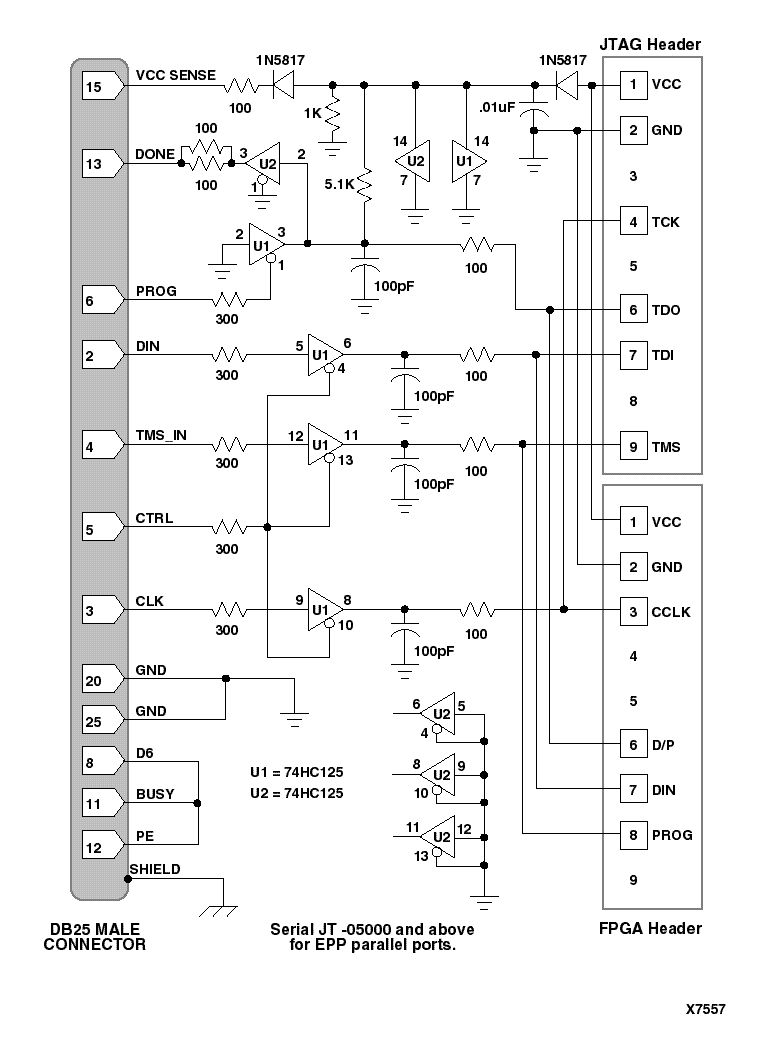

Im Anhang befindet sich der Schaltplan zum
Parallel-Port-Programmier-Kabel von Xilinx für CPLDs/FPGAs.
Ich möchte den HC125 durch Optokoppler ersetzen --> Es geht also um
Logik-Level...
Ralf

"Parallel-Port-Programmier-Kabel von Xilinx für CPLDs/FPGAs."
Mit dem 6N137 gehts schon, dann kannst du aber nur die 5 V Devices
proggen.
Der 74HC125 hat die angenehme Eigenschaft, dass er sowohl mit 3,3 als
auch mit 5 Volt läuft.
Vielleicht bekommst du bei Reichelt einen Optokoppler wie den 6N137,
der auch bei 3,3 Volt läuft.
