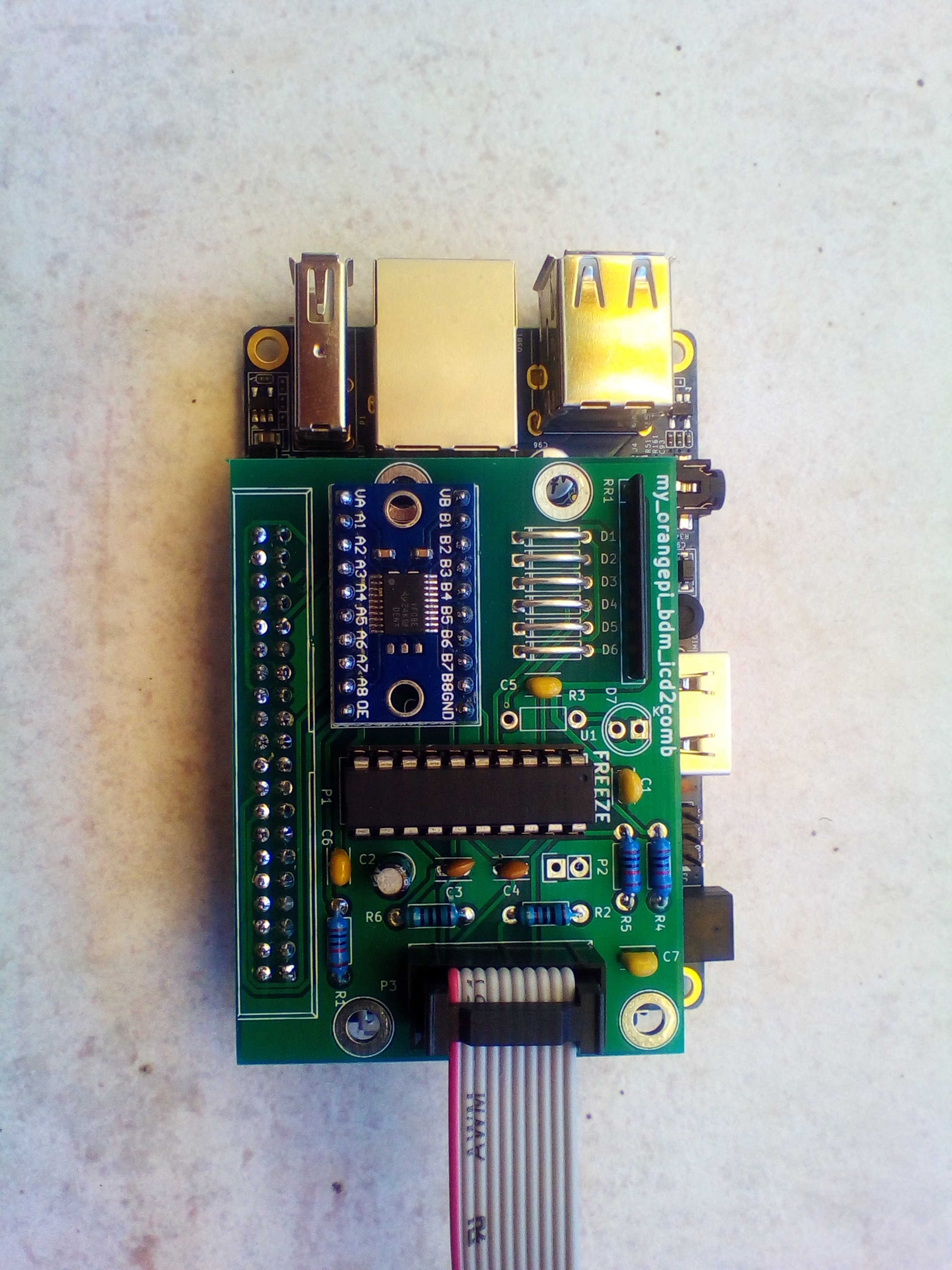

Damit kannst du Erfolg haben. Der Schaltplan zum BDM Interface liegt
oben genannten Projekt incl. aller Sourcen bei. Damit kannst nach deinen
Wünschen Breakpoints setzen, Debuggen, single step, variablen, register
Ich habe damit eine komplette Umgebung für den 68332 erstellt incl.
Debugging über BDM. Über Parallelport bild_1 oder ganz modern über
Netzwerk bild_2.
von Steffen Hausinger (Gast)
Prima! Wenn der Adapter besser funktioniert, werde ich ihn ausprobieren.
Ich wollte ihn sowieso schon einmal nachbauen (Teile inkl. GAL liegen
schon hier), aber ich müsste die Platine noch machen lassen. Du hast
nicht zufälligerweise noch eine über, die Du mir verkaufen möchtest?

von bdm (Gast)
Mit dem BD32 habe ich mal vor 20 Jahren gearbeitet. Mal so zum Hochladen
eines Programms brauchbar. Zum Debuggen unbrauchbar. Die BDM-Timings
werden einfach nicht korrekt eingehalten.
Damals haben wir dann einen Debugger aus der Hitex Linie verwendet.
Diese Dinger waren wirklich gut. Aber auch teuer ;)
Vor 2 Jahren hatte mein Neffe ein Studienprojekt mit der CPU32 am
Laufen. Damals habe ich ein wenig ausgeholfen und mich nochmal intensiv
mit dem BDM geschäftigt. Das Interface aus
https://sourceforge.net/projects/bdm/ ist wirklich gut und brauchbar zum
debuggen. Da haben einige gute Arbeit geleistet. Auch was die Software
betrifft. Einige nützliche Tools zum flashen sind auch dabei.
Nein, Platinen dazu habe ich nicht mehr.
