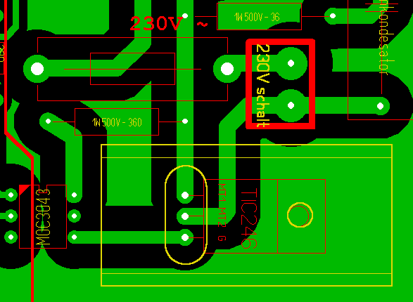

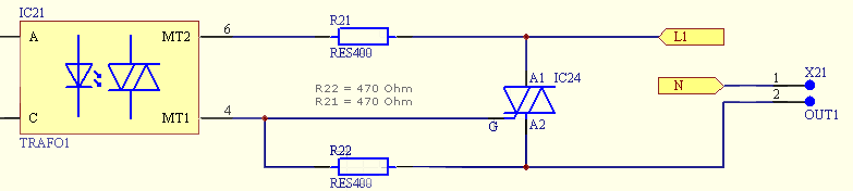

Hallo. Ich hab ein Problem mit der Triac schaltung im Anhang. Sobald ich
die spannung anlege, leuchtet die Lampe (die an OUT1 dran ist). SIe soll
aber erst leuchten, wenn der SITAC (IC21) durchschält. Die Lampe
leuchtet abaer auch, wenn ich den SITAC ganz aus seiner Fassung nehm.
DIe Lampe hört erst auf zu leuchten, wenn ich den R22 raus mache.
An was könnte das Liegen ?
Gruß,
Andreas S.
Gast #470215
>> A1 und A2 vertauscht.

Ich hab nämlich im Momment das Problem das mein Triac garnicht schaltet
Aufbau ist die wie im MOC Datenblatt aber irgenwie will das ganze noch
nicht so ganz :-\
Gast #470407
@ROland:
SUPER!!! Danke das läuft.
Ja sowas dummes. Kannst du kurz erklären wodrann man erkennt wo M1 und
wo M2 hinkommen?
Ich blick beim Schaltzeichen nicht woran man das erkennt :(
