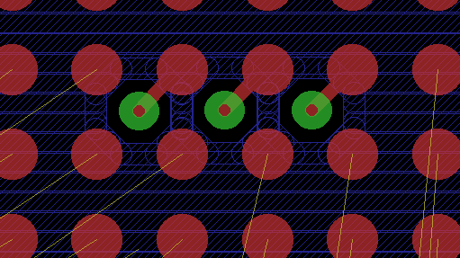

das Problem ist eigentlich ganz gut im Bild sichtbar. Zu sehen sind:
Layer 1
Layer 2 (GND)
Vias
Die Vias gehen vom Top (1) auf Bottom (16), aber die Freistellung in der
Innenlage (2) ist IMO ziemlich groß und ich möchte keine so großen
Lücken im GND-Layer haben. Ich hab schon probiert das Problem im DRC zu
lösen, aber hab da wohl noch nicht die richtigen Settings gefunden.
Das Bauteil ist ein BGA256 mit 1mm Pitch, die Bohrungen haben 0,15mm.
Ideen?
