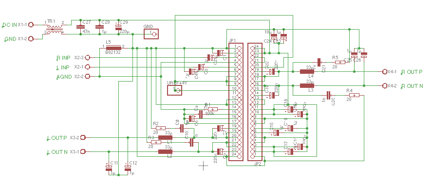

Ich bastle gerade an einem Stereo Audioverstärker TPA3100D2.
Ich habe den Chip auf eine Adapter Platte QFP auf DIP aufgelötet.
Wie kann ich den Chip am besten kühlen ?
Der Chip bringt bislang nur maximal 3Watt pro Lautsprecher heraus.
An was könnte das liegen ?
Grüße Pedix
da Du weder Betriebsspannung noch Impedanz des Lautsprechers verraten
hast...
Sei froh, wenn das überhaupt spielt. Die ICs sind sehr empfindlich was
Layout usw. angeht.
Kühlung sagt doch der Hersteller. Ausreichend Kupferfläche, ausreichen
geeignete Durchkontaktierungen zur Wärmeverteilung und geeignetes
Verlöten des ThermalPads an der Unterseite.
Ich kann mir nicht vorstellen, daß das ein QFP-DIP-Adapter kann.
Gruß aus Berlin
Michael
