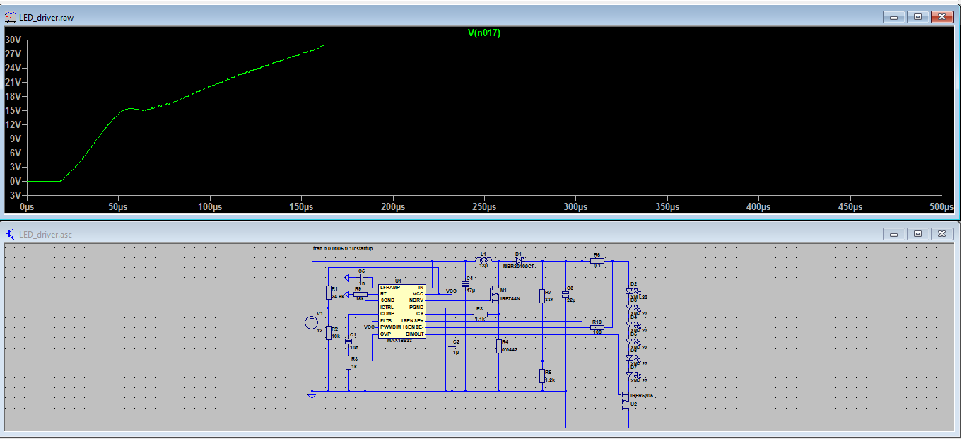

Moin Leute,
bin gerade dabei ein LED Treiber zu Simulieren.
Ich Verwende hier eine Boost-Converter.
Leider Zickt mein Model etwas. Es wird gemeckert Shorted Voltage.
Fatal Error: Shorted voltage source: u1:vg2
Leider ist da Google nicht so erfolgreich,
vielleicht weis jemand von euch einen Rat?
Viele Grüße aus dem Rheinsichen

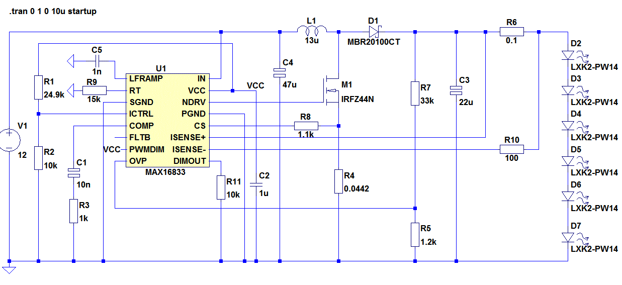

Hallo Hans Martin,
Das Problem liegt im Modell.
SGND und PGND sind im Modell über 0V Quellen and GND. Die kann man dann
außen nicht nochmal erden. Entweder außen nicht anschließen oder im
Modell die zwei Zeilen zu Kommentar machen. Ich habe letzteres gemacht.
Da sist der * in der 1. Spalte.
*VG1 GND SGND 0V
*VG2 GND PGND 0V
Da waren auch noch Fehler im Schaltplan. Jetzt läuft die Simulation und
du  kannst die Bauteilewerte nach Datenblatt optimieren.
Helmut
Nachtrag:
Ich habe die Spannungsquelle auf 12V gestellt und vergessen die wieder
auf 8V zurückzusetzen. Das solletst du noch machen.

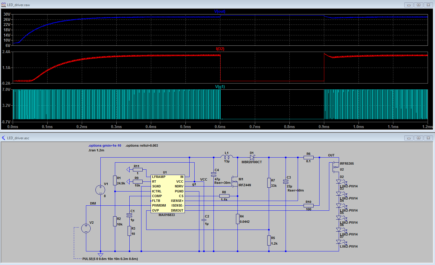

Hallo nochmal und vielen dank!
Das hat mich schonmal sehr weiter gebracht.
Da ich bei sowas immer Sukzessiv vorgehe wollte ich nun den PWM Eingang
"in Betrieb" nehmen um das Signal mit einem µC zu steuern.
Bei Vollaussteuerung sollte der PWMDIM min. 1.23 V haben und der von mir
eingezeichnete p-Mosfet durchschalten.
Leider liegt bei mir am Schaltausgang DIMOUT die Spannung ISENSE+ an
(siehe Datenblatt Seite 11). Könnte das ein Fehler im Modell sein?

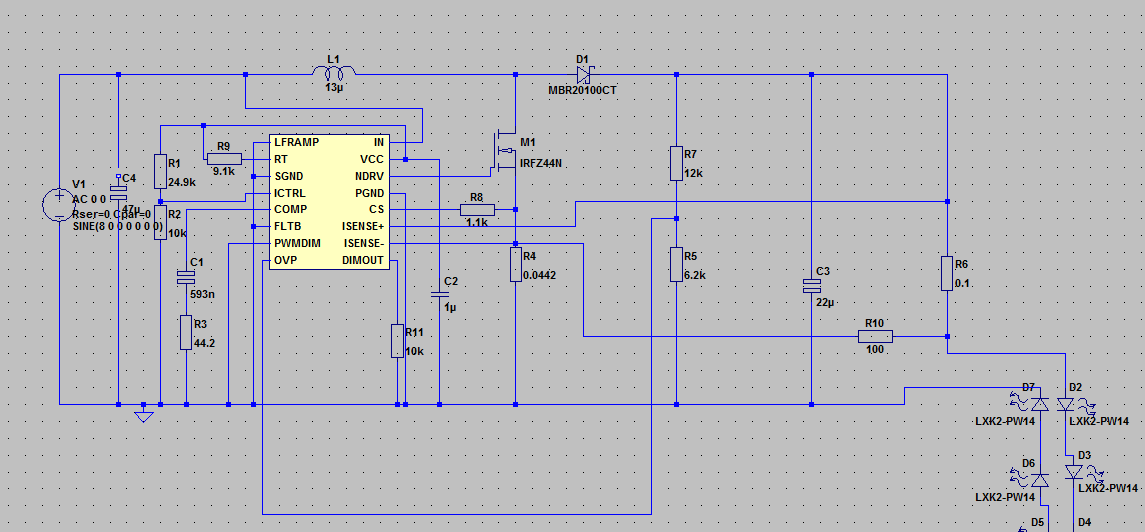

Hallo nochmal,
vielen Dank, auch für die Anpassungen am Comp-Kreis
Leider sind die LEDs nicht die, die ich in der Lampe habe.
Ich habe vermutlich von CREE die XML2 (Fahrradlampe aus China).
Die haben bei den 2A ca 19 V VOrwärtspannung.
Das Modell funtioiert nur dummerweise nicht. Die LEDs haben nahezu
keinen Vorwärtsstrom bei voller Spannung.
http://www.cree.com/~/media/Files/Cree/LED-Components-and-Modules/XLamp/XM-Family/XLamp-XML2-Spice.txt
Hatte dieses Modell in die entsprechenden Fils eingepflegt. Leider mit
bescheidenem Erfolg.
Viele Grüße
Ich glaube das hängt mit dem LED-Model zusammen. Wenn ich die an eine 3V
Konstantspannungsquelle anschließe sollte ja der Strom laut Datenblatt
fließen. Tut es aber leider nicht. Sehr seltsam
