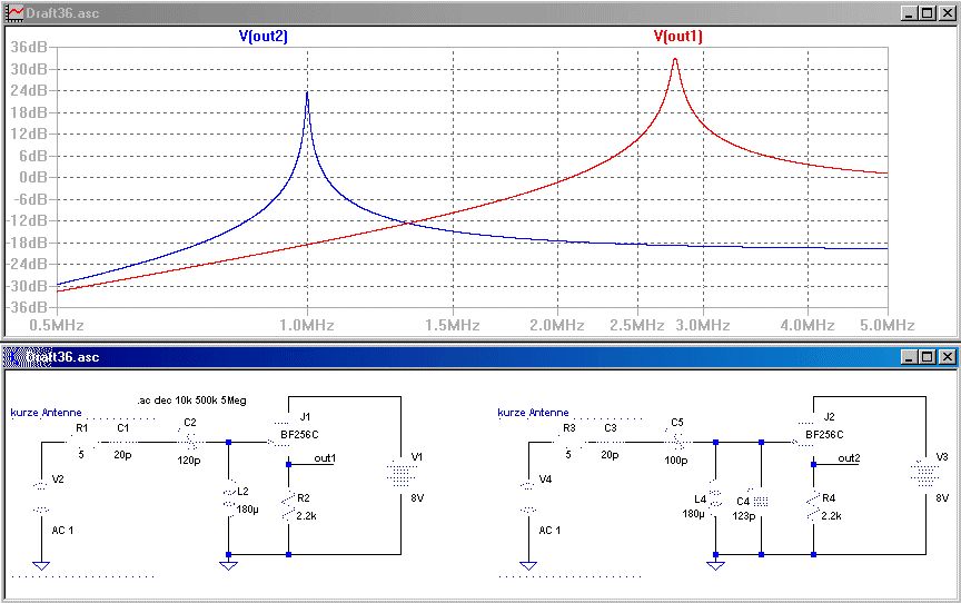

Hallo Pascal
Hier noch die Simulation. Deine Variante bringt zwar mehr Signal, jdoch
ist die Resonanz sehr stark von der Antenne abhängig. Ebenso fließen
Antennenverluste stark in die Schwingkreisgüte ein, was sich in der
deutlich größeren Bandbreite ausdrückt.
Deshalb hat sich in den 20ern und 30ern die zweite Variante
durchgesetzt. Resonanzfrequenz und Antennenkopplung lassen sich
unabhängig einstellen und die Trennschärfe ist deutlich besser.
Heute wird jedoch meist mit einer zusätzlichen Wicklung auf die Spule
eingekoppelt, wodurch sich sehr leicht 50 Ohm Koaxleitungen an den
Schwingkreis anpassen lassen.
Gruß, Bernd
