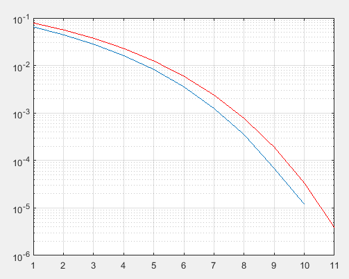

halihallo,
ich habe mir für matlab eine qam-Modulation und Demodulation
geschrieben.
Jetzt will ich die BER über die Eb/N0 ermitteln.
Mein "Problem" ist jetzt, dass ich eine BER von 0 habe.
Das meiste Rauschen wird vom Tiefpass im Demodulator wieder entfernt.
Es gibt ja die Gauß Errorfunktion, mit welcher die BER abhängig vom
Eb/No für die verschiedenen QAM/PSK Arten errechnet werden kann.
Wie ist dort der Filter im Demodulator berücksichtigt?
Hoffe meine Frage ist einigermaßen verständlich rübergekommen, lese mich
da gerade erst ein.
Grüße

Ok, ich will mal was präziser werden.
Das Bild im anhang ist das was ich programmiert habe, was auch
funktioniert.
Gehen wir mal von einer PSK aus:
https://en.wikipedia.org/wiki/Phase-shift_keying
Also wenn ich ein Es (energy per symbol) von 1 habe, dann ist mein
IQSignal laut wiki:
   S_IQ = sqrt(2*Es/Ts)*sin(w_c) + sqrt(2*Es/Ts)*cos(w_c)
Müsste es nicht sqrt(Es/Ts/2) sein, damit der Energiebetrag 1 ist?
Jedenfalls erzeuge ich mein rauschen mit:
   SNR = 10^(SNR_dB/10);   % SNR_dB gebe ich vor
   Eb = Es/2;              % Eb=Es/M QPSK => M=2
   N0=Eb/SNR;
   noiseSigma = sqrt(N0);
   noise = noiseSigma*randn(1,L);
Wie bereits geschrieben bekomme ich keine Übertragungsfehler und ich
vermute, dass ich da irgendwas mit Eb, Es oder Ts vertauscht habe.
Bin jetz auch schon ne weile dran und seh den Wald nicht mehr.
Eine weitere Frage ist wie gesagt der Filter im Demodulator. Ich denke
den muss ich nicht berücksichtigen, da ja das Rauschen in der
Symbol/Bitbandbreite erhalten bleibt.
Allerdings ist es ja auch so, dass ich vor dem Filter die
Trägerschwingung habe, welche nach dem Filter wieder das Bitmuster
ergibt, allerdings um Faktor 2 gedämpft. Wie soll ich das für das Eb
oder Es deuten?
Wäre nett wenn mir da jemand auf die Sprünge hilft.
Grüße

Gast #4938506
um die Modulation selber geht es mir nicht.
Versuch nochmal mich etwas deutlicher auszudrücken:
ich habe eine IQ-Modulation, als Beispiel QPSK, wobei ich das Es und das
Eb/N0 in db vorgebe. Ich muss also von Es auf i und q umrechnen (Bild
1):
S_IQ Amplitude A   ( S_IQ = i*sin(w_c) + q*cos(w_t) )
   Es = A^2 * Tb   (Tb: Zeit eines Bits)
   A = sqrt(Es/Tb)
   A = sqrt(i^2+q^2)   , i=q   => A = sqrt(2) * i
   i = q = A/sqrt(2) = sqrt(Es/(2*Tb))
?Richtig?
Dann generiere ich das Rauschen mit der bereits gezeigten Routine.
Allerdings bekomme ich nur ein annähernd gutes Ergebnis wenn ich statt
Eb = Es/2  Eb=Es*2 nehme.
Siehe Bild 2 (blau: simuliert , rot: errechnet mit erfc)
Irgend was stimmt da doch nicht ganz oder?
