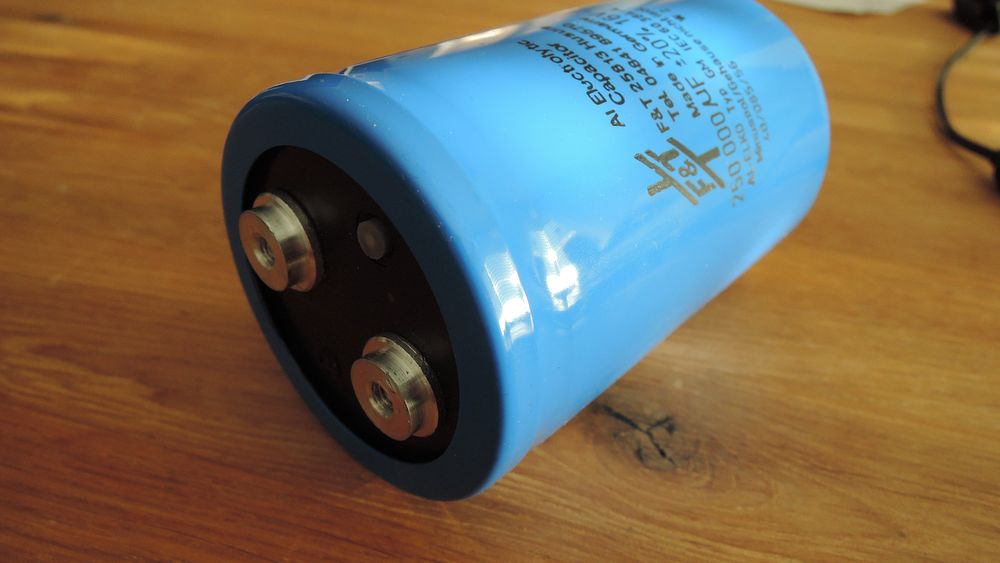

Wie werden große Becherelkos vernünftig auf Platinen montieren,
befestigen und angeschlossen?
Ist es ausreichend wenn man große Pads definiert und den Elko mit den
zwei Anschlussschrauben befestigt?
Der Elko "schwebt" dann an den Anschlussschrauben über der Platine - das
erscheint mir etwas grenzwertig. Wie geht es richtig?
Gast #4957147
Solche Elkos werden normalerweise gar nicht auf eine Platine, sondern
auf Schienen montiert.
Theoretisch geht das zwar mit Platine, die Toleranz der Terminals ist
aber recht groß und das dürfte nicht unerhebliche Kräfte darauf
auswirken.
(Firma: Schweigstill IT) Persönliche Seite #4957184
Solche Elkos werden häufig mit einer Schelle auf einer Grundplatte
befestigt. Anschließend erfolgt der Anschluss entweder freifliegend bzw.
per Kabelbaum mit Ringösen oder mit Hilfe einer kleinen Leiterplatte,
die dann durch die Anschlüsse des Kondensators gehalten wird. Bei
größeren Kondensatorbänken werden auch Stromschienen aus Metall
eingesetzt.

Bei Röhrenverstärkern hat man aber eher Lötanschlüsse und keine massiven
Gewindebolzen. Die Werte Deines Kondensators deuten auch eher darauf
hin, dass er z.B. in Hochstromnetzteilen, Umrichtern o.ä. eingesetzt
wird:
http://www.ftcap.de/fileadmin/user_upload/produktboxen/elektrolyt_kondensatoren/webboxen/Gewindeanschluss/GM.pdf
Von einigen Herstellern gibt es sogar Elkos mit unterschiedlich hohen
Gewindestutzen, um damit zweidimensionale Kondensatorbänke mit
Stromschienen realisieren zu können.
