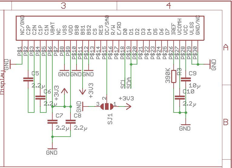

Moin,
Ich hab versucht ein OLED anzusteuern Software ist in Ordnung da die mit
anderen OLEDs Funktioniert, ich muss also einen Fehler in meiner
Schaltung haben, leider finde ich den Fehler nicht.
Vielleicht hat da jemand einen Tip angesteuert wird es mit I2C, Pullups
sind nicht in der Schaltung da die woanders untergebracht sind.
Danke, hab es Herausgefunden PIN 11,40 müssen verbunden werden und
dadran 1k nach VDD und 100n nach GND gelegt werden, allerdings ist mir
unklar was die Schaltung macht.
Hatte die Schaltung von "adafruit" genommen aber die scheint nicht
vollständig zu sein.
