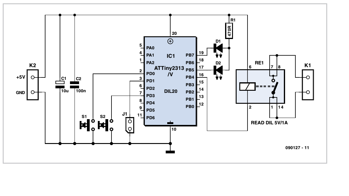

ich habe bei Elektor einen Artikel für ein Codeschloss gefunden. Den
Controller zu programmieren war kein Problem, aber leider funktioniert
das Ding nicht so wie es soll. Nach der Programmierung sollte der Code 1
2 3 4 hinterlegt sein und nach drücken von:
S1 1mal S2 1mal
S1 2mal S2 1mal
S1 3mal S2 1mal
S1 4mal S2 1mal
Sollte D1 für 2sec leuchten und das Relais ziehen. (siehe angehängte png
Datei)
Es passiert jedoch folgendes: D2 leuchtet für 2sec, was auf eine falsche
Code Eingabe hinweist.
Irgendwie steht da was anderes im EEProm als von Erfinder gedacht.
Kann mir jemand weiterhelfen?

Was steht denn im EEPROM?
Dein Anhang ist c-Code. Ein Compiler wird da Maschinencode draus machen
und ein Linker die Hex-Files. Der Satz "uint16_t EEMEM eeprom_code =
1234;" sollte letzteren dazu veranlassen, eine Hex- (bzw EEP-)Datei für
das EEPROM zu erzeugen. Da sollte der entsprechende Inhalt zu finden
sein, mit einem Texteditor nachprüfbar.
Und dann muss das EEP-File natürlich in den Chip gebrannt worden sein.
Das wäre vermutlich Deine Aufgabe gewesen.

Hallo souleye,
ich habe jetzt mal den Quellcode in ein neues Studioprojekt kopiert.
Das hat den Vorteil, dass mit Atmel Studio ein .elf Productionfile
generiert. Dieses enthält dann auch den eep Code für das EEProm.
Und siehe da, es funktioniert. Man muss also doch nur auf die richtige
Spur gesetzt werden.
Vielen Dank
