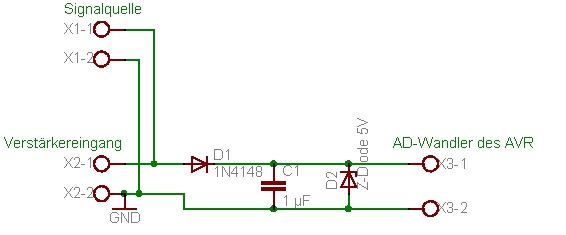

von Erik (Gast)
@Sabine
Ich glaube ich werde es mit Z-Diode versuchen (siehe Anhang).
Ist die Schaltung soweit ok?
Bist du dir sicher, dass das Signal,wenn es in den Verstärker kommt
(also am Verstärkereingang) noch "ok" ist?
Schonmal vielen Dank für die schnelle Hilfe und Mühe!
von EZ81__ (Gast)
So wie abgebildet wird das mit haushaltsüblichen Audioquellen seltsam
klingen (außerdem fehlt der Entladewiderstand für den C).
Spendier lieber einen OP zur Entkoppelung, oder gleich einen
Aktivgleichrichter mit Opamps (dazu steht z.B im LM3914 Datenblatt
einiges).
Andere Möglichkeit: AD-Eingang mit (großen) Widerständen auf 1/2 U_ref
legen und das Audiosignal mit einem Kondensator einkoppeln, dann muss
die Gleichrichtung halt im Programm passieren. Die Spannungsbegrenzung
am Eingang kannst Du auch den Dioden im Eingang des uC überlassen und
musst nur mit einem passenden Vorwiderstand den Strom durch selbige
begrenzen.

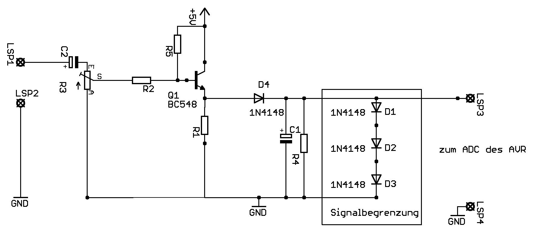

von Sabine (Gast)
@Erik
um sicherzugehen, das durch die ohmsche (und kapazitive) Last
keine Verzerrungen entstehen, würde ich die folgende
Schaltung einsetzen.....
..ist gerade eben aus dem Handgelenk geschüttelt - siehe Anhang.
Gruß, Sabine

von Erik (Gast)
@Sabine
Danke schonmal! Die Anpassung mit dem Poti finde ich gut.
Welche Werte sollte ich für die einzelnen Bauteile so vorsehen?
Kenne mich in der Audio- bzw. Analogelektronik leider nicht so gut
aus.
Bin eher ein Digitalmann. Deshalb bitte etwas Verständnis für die
vielen analogen Fragen :-)
von Erik (Gast)
Könnte vielleicht jemand die obige Schaltung gegenchecken?
Ich wollte diese nämlich mal aufbauen...
Danke, Erik
von Axel R. (Gast)
kann man so machen. die drei Dioden als "Signalbegrenzung" kannst Du
getrost weglassen.
Wie hoch würdest Du die Signalamplitude an dieser Stelle in der
Schaltung selbst schätzen?
von Rahul (Gast)
@Axel: Sehe ich es richtig, dass da ca. 1,4V weniger drauf sind?
Ube(Q1) und D4... schliesslich ist Q1 als Emitterfolger geschaltet
(Stromverstärkung hoch, Spannungsverstärkung = 1)

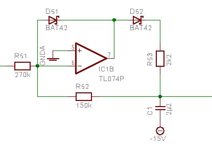

von Kai Markus Tegtmeier (Gast)
Bei geringen Signalamplituden könnte es IMHO mit der Kennlinie
der Dioden Probleme geben. Für eine ganz grobe Schätzung mag
die Schaltung reichen. Für genauere Werte würde ich eine halbwegs
saubere Gleichrichtung empfehlen. Bei dieser Schaltung gibt es
auch keine Probleme mit der Diodenkennlinie:
Wurde zwar schon häufiger gepostet, aber kann ja als Anregung
nicht schaden:
http://www.mikrocontroller.net/attachment.php/147584/Pegel.jpg
Links Eingang, rechts Ausgang...
Greetz
kmt

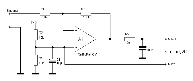

von TravelRec. (Gast)
So habe ich´s gemacht: OpAmp mit Rail-To-Rail Charakteristik, der an 5V
läuft, kaufen und beiliegende Schaltung aufbauen. Der Tiny26 wird dann
in Differenzspannungsmessung über zwei A/D-Eingänge betrieben und somit
kann man die Gleichrichtung per Software machen. Sowohl negative, als
auch positiver Werte, die von "000" abweichen, kann man auswerten und
somit eine Vollwellengleichrichtung programmieren. Über die externen Rs
und Cs kann man die Verstärkung und Anstiegsgeschwindigkeit anpassen,
während im Prozessor die Anzeigecharakteristik (schnell, langsam,
Peak-Hold) programmiert werden kann. Eine Anzeige auf einem LCD stellt
somit auch kein Problem dar. Für Stereo-Betrieb baut man die Schaltung
mit Doppel-OV und nutzt einen weiteren A/D-Eingang zur Differenzmessung
(also insgesamt 3, links-rechts und Bezugspotential Ub/2).
Frohe Ostern und viel Spaß beim Basteln!
Ach ja, im Eingang sollte noch ein Folienkondensator von 1µF
eingeschleift werden, falls noch kein Kondensator im Signalpfad liegt,
der Gleichspannnungen vom Operationsverstärker fernhält. Ein
zusätzlicher Serienwiderstand von 10k und dahinter je eine Schutzdiode
1N4148 in Sperrichtung zu jeder Versorgungsleitung (5V und Masse) vor
der Gesamtschaltung ergeben einen wirksamen Überspannungsschutz.
