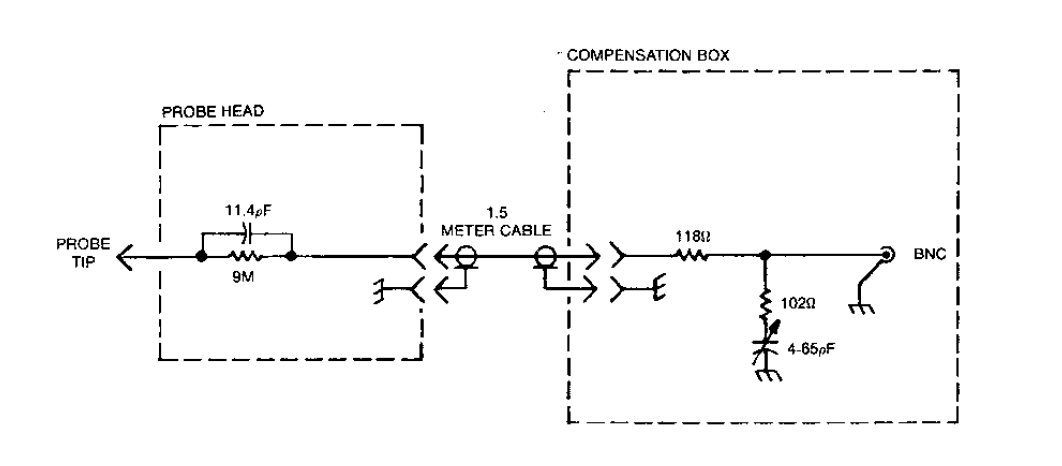

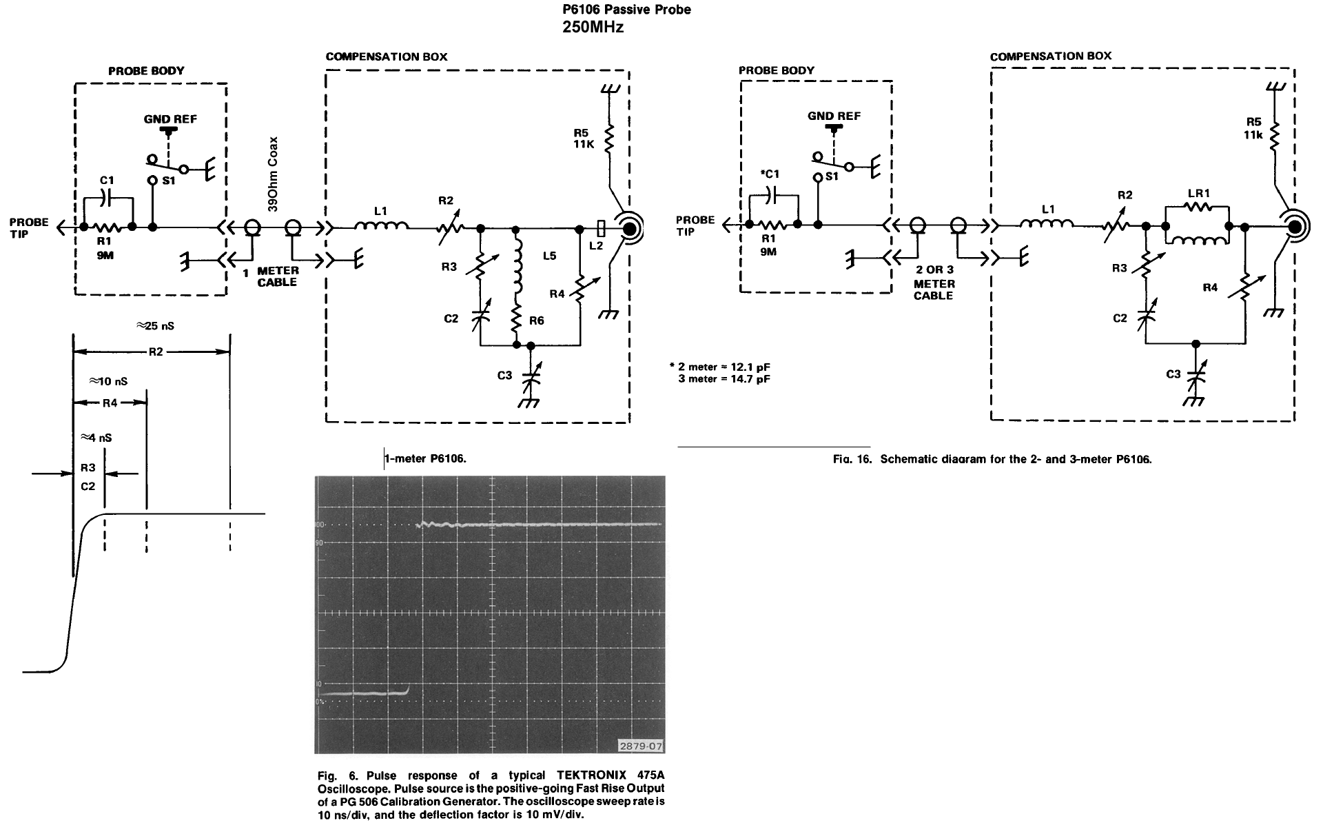

Koaxleitungen eigenen sich nicht wirklich für einen hochohmigen
Tastkopf.
Um die Reflektionen weg zu bekommen, müsste man die Leitung auf jeder
Seite mit 50Ohm abschließen, allerdings wird dann der Tastkopf sehr
niederohmig (<1kOhm bei 10:1)
Tastkopfleitungen verwenden spezielle Leitungen aus Widerstandsdraht
(1m Leitung hat etwa 300Ohm !) und niedriger Kapazität (ca. 30pF/m)

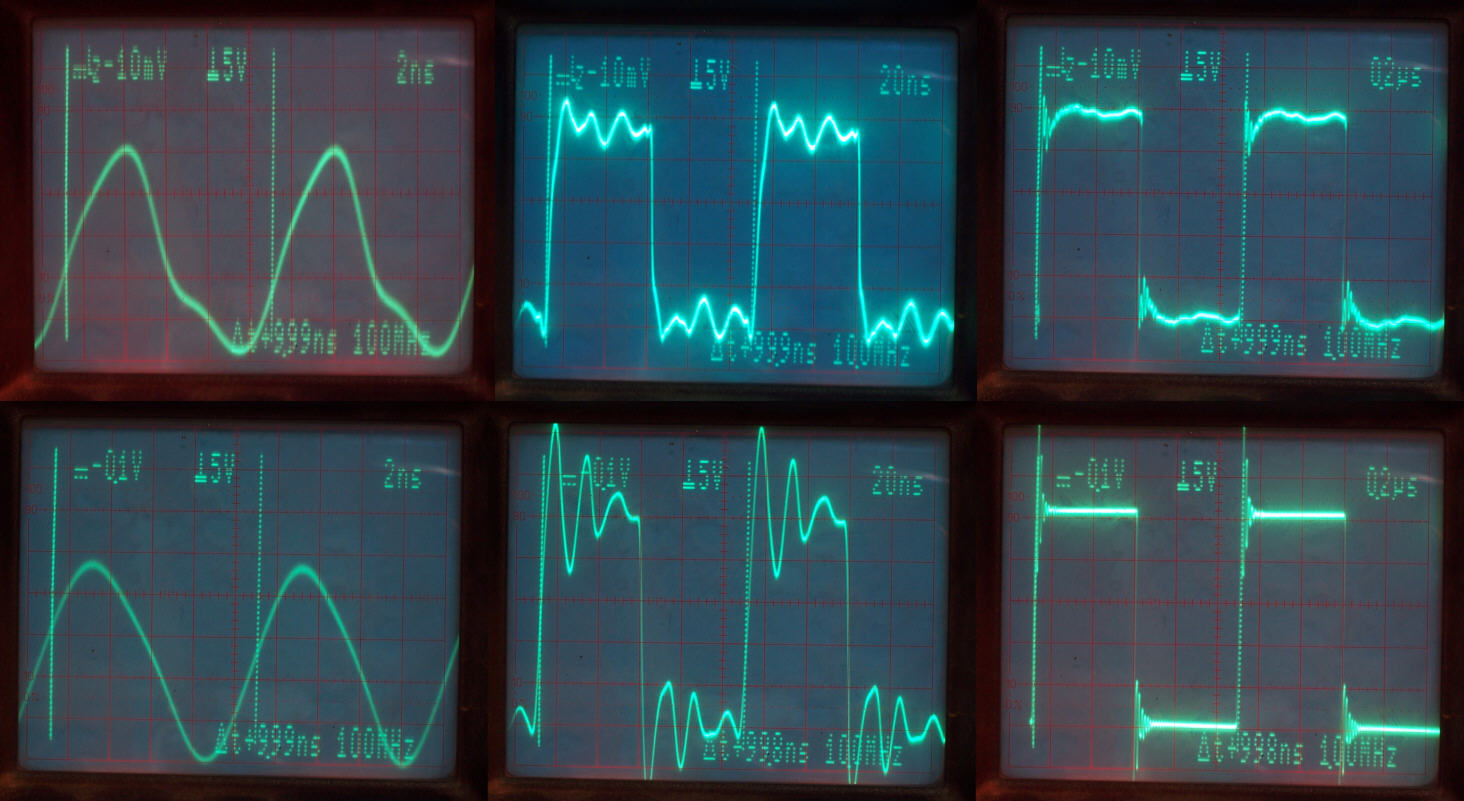

Ich hatte vor kurzem einen Testec MF312 zerlegt: Nur normale
Widerstände, und Trimmer, also nix besonderes (außer dem Kabel zum
Oszi). Daher ist dieser auch so günstig. Für Messungen bis einige 10MHz
brauchbar, darüber kann man den vergessen. Ich versuche gerade einen
aktiven Tastkopf mit einem MAX4012 und <1pF Eingangskapzität zu bauen
(theoretisch 0,4pF, aber dazu kommen die parasitären Kapazitäten), der
sollte dann bis >100MHz gehen und selbst bei einigen 10MHz immer noch
eine Eingangsimpedanz von einigen 10kOhm haben.
Im Anhang ein Vergleich zwischen Testec MF312 (unten) und einem schnell
selbst gebauten (oben) aus einem 2,5k Widerstand in Serie am Eingang und
50Ohm gegen Masse. Dazwischen 1,5m Netzwerkkabel (RG58) und das Oszi auf
50Ohm geschaltet. Komplett ohne Frequenzkompensation, da ich dafür keine
Zeit hatte.
Die Signale stammen aus einem PLL mit AC245 als Ausgangstreiber.
Wie die Signale wirklich aussehen, wenn man mit einem theoretisch
idealen Tastkopf messen würde kann ich nicht sagen.
Ich denke vom Preis/Leistungsverhältnis ist der Selbstbautastkopf auf
jedenfall der Sieger. Zumindest bei niederohmigen Messignalen, denen
die 2,5kOhm Last nichts ausmacht. Mit Frequenzkompensation sollte
dieser bis weit über 100MHz gehen. Ohne bis etwa 50MHz.

Gut, dass du die Bilder zeigst. Das muss ich mir dann doch vielleicht
noch mit dem MF312 Tastkopf überlegen.

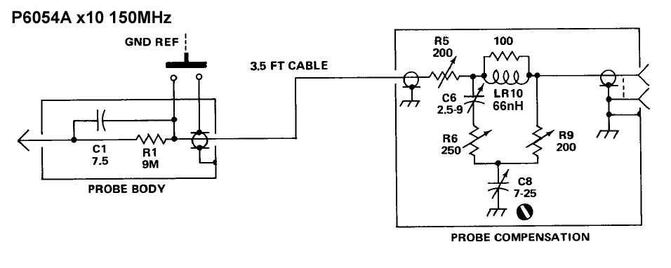

Dann vielleicht doch gebrauchte Tektronix 200-300Mhz x10 Probes für
90€?
(z.B. P6106A, P6137)
Bei 25MHz Rechteck sieht ja mein Eigenbau noch besser aus als der MF312
bei 10Mhz Rechteck, zumindest hab ich keine Resonanzen, und bei 60MHz
Rechteck tendiert dann in Richtung wie dein 100MHz Resistive.
Viel steiler als 2ns scheint ja der 74AC245 auch nicht zu sein.

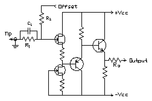

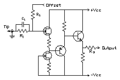

Genau! Sowas kribbelte mir auch schon im Kopf rum und hatte mir ein
paar MAX4012 auf Vorrat besorgt (gabs mal für 0.91€ bei R.!).
Allerdings dachte ich einen FET Impedanz Wandler davorzuschalten um ein
besseren DC Eingangswiderstand zu haben, oder so wie im Anhang.
Meldest du dich, wenn du dazu was konkreteres hast, würde mich
interessieren, für mich ist dieser Freq. Bereich komplettes Neuland.
Danke.
Einige der Überschwinger kommen sicherlich von den starken,
unterminierten AC245 Ausgängen. Normalerweise werden beim MF312
Tastkopf alle Rechecke ab etwa 10MHz (ab da sieht man den Effekt) zu
einem Sinus (etwa bei 50MHz ist ein Rechteck ziemlich rund.)
Der Grund dafür liegt in der Kapazität: Die Strecke Oszilloskop (ist
übrigends ein 200MHz Philips) bis hin zum Tastkopf hat etwa 40pF. Durch
den 1:10 Teiler bleiben so immer noch 4pF übrig. Insgesamt hat der
Tastkopf eingangsseitig fast 7 pF. Das ergibt bei 50MHz rund 500Ohm
Impedanz, kein Wunder dass hier alle Oberwellen stark gedämpft werden.

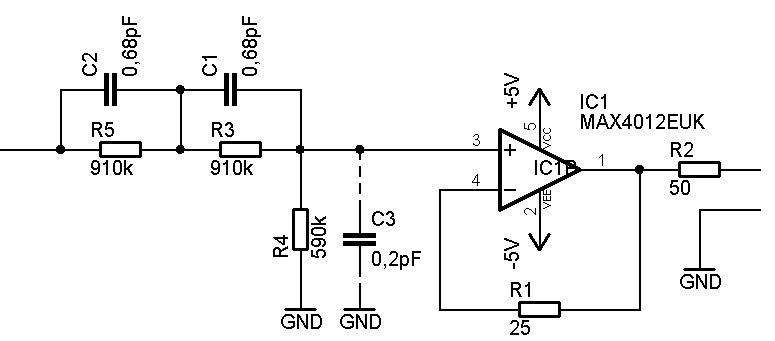

So sieht der Entwurf für den aktiven Tastkopf aus.
Aufgrund der Leitungsanpassung geht hier die halbe Spannung verloren,
weshalb der Spannungsteiler nur ein 1:5 Teiler ist. Vermutlich kann C3
entfallen, da die Platine zusammen mit dem MAX4012 genügend Kapazität
hat.
Eventuell wird parallel zu R2 noch eine Kapazität notwendig, da der
MAX4012 mit höheren Frequenzen eine höhere Ausgangsimpedanz hat.
Wenn ich endlich mal den MAX4012 bekomme (ich warte schon seit fast
einen halben Jahr auf den), dann kann ich die Schaltung endlich mal
aufbauen.
Theoretisch ja, praktisch hat es bei mir nicht so recht funktioniert.
Das liegt vielleicht auch daran, dass die meisten HF Transistoren die
ich hier habe nicht genügend Strom liefern, um das 50Ohm Kabel zu
treiben (es sind immerhin +/-100mA nötig um +/-5V auf das Kabel zu
bekommen).
Ich werde es jetzt einfach mal mit dem MAX versuchen, je weniger
Bauteile desto weniger Fehler kann die Schaltung haben, und desto
kleiner (=kapazitätsärmer) kann man sie aufbauen.

@Benedikt
Danke für den Schaltplan.
Müsste/sollte man nicht den etwas hohen Input Offset Current des
MAX4012 von typ 0.1µA kompensiern um bei den hohen Eingangswiderständen
einen Offset zu vermeiden?
>HF Transistor ... +/-100mA
Bisher hab ich nur den BF959 mit 100mA f.T min 600MHz bei Reichelt
gefunden.
Könnte man nicht statt der üblichen 50Ohm Coax 75Ohm nehmen und dann
statt im Oszi mit 50Ohm kurz vor dem Oszi mit 75Ohm terminieren und den
Oszi mit 1MOhm Input betreiben?
Würde doch das Leben auf der Treiberseite auch wieder ein Stückchen
einfacher machen.
Ich meinte einmal 150Ohm Coax gesehen zu haben, kann aber jetzt nichts
finden.
So, ich hab noch etwas rumgerspielt und auch nachgeschaut wies die
"Grossen" machen (siehe Anhang).
Damit kann man die durch Reflektion verursachte Stufe im 10-20ns
Bereich wegkompensieren in dem man sich quasi Frequenzanteile aus der
Schaltflanke borgt und in die Reflektionsstufe reinschwingen lässt,
aber das Wahre ist das alles nicht. Man kann sich also aussuchen ob man
eine Stufe oder Überschwinger sehen will.
Ich komm dann zu Überschwinger in der Grössenordnung von 10% bei
Schaltflanken von 1.5-10ns. Die Bandbreit schätze ich so auf 100MHz.
Aber das Hauptproblem ist halt die Reflektion und die bekommt man
anscheinend ohne die von Benedikt erwähnten Widerstands Coaxleitungen
nicht richtig weg.
Benutzen eigentlich alle guten HF-Tastköpfe diese Widerstands Coax
Kabel? (Wenn jemand einfach die Möglichkeit hat dies nachzumessen, wäre
nett).
Nur die wilden Überschwinger bei Benedikts MF-312 Bildern versteh ich
immer noch nicht.
Kommen die wirklich vom Tastkopf?
(Bei meiner Bastellösung gibts sowas nur bei totaler Fehlanpassung).
Hier noch ein andere Tastkopf.
Die gewählte Kompensationsstrategie hängt offensichtlich stark von der
Kabellänge und Kabelmaterial ab.
Interessant ist auch dass das Kabel in der Stückliste als "39OHm
Coax" bezeichnet wird.
Ich habe heute endlich ein paar MAX4012 von Reichelt bekommen.
Der Input Bias Current macht ziemliche Probleme: rund 2V
Offsetspannung...
Ich war bsier nur die üblichen Operationsverstärkern mit
Eingangsströmen im nA gewöhnt.
Ich werde den Eingangsspannungsteiler jetzt auf 100kOhm reduzieren.
Das ist für einen Tastkopf zwar niedrig, aber der kapazitive
Eingangswiderstand wird spätestens ab einigen 100kHz sowiso kleiner, so
dass das ganze nur noch eine kapazitive Last darstellt.
Davon abgesehen sieht man deutlich einen Unterschied im Vergleich zu
einem Testec Tastkopf, was vor allem an der niedrigen Eingangskapazität
von rund 1pF liegt.
