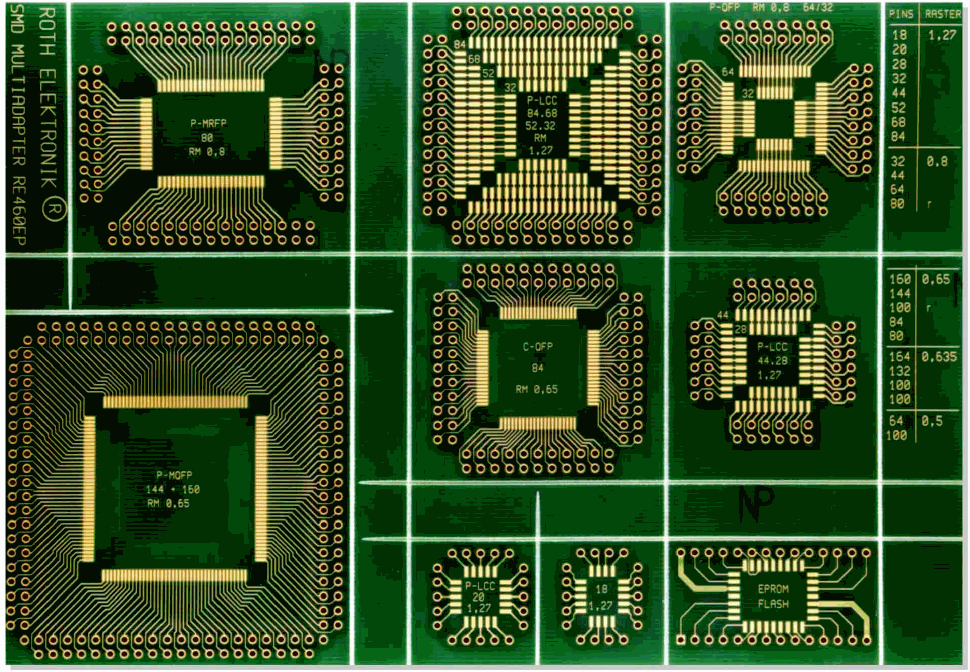

ich stehe vor dem Problem, dass ich mehrere Atmegas 8 oder aehnlich
programmieren muss.. Da es knapp mit dem Platz ist faellt die
Moeglichkiet in der Schaltung per SPI zu programmieren weg..
Ichmuss irgendwie die Controller erstmal in irgendeinem Adapter
programmieren und dann einloeten..
Wie mache ich sowas am besten mit SMD -Bauformen? SOIC TQFP usw?
Danke!
Gast #325805
Wenn du auf der Platine die 6 Pins für den ISP nicht unterbringen
willst, wirst du dir einen Programmieradapter bauen oder kaufen müssen.
Bei TQFP kannst du dir ihn relativ mit den erhältlichen Ic-Fassungen
basteln, bei SOIC ist es schwieriger. Es gibt bei Farnell eigene
Testfassungen, allerdings sind die Preise dafür teilweise heftig.
Gruß Elektrikser

Wenn du gut im basteln bist oder jemanden kennst der einen kennt….
Mit etwas Handwerklichem Geschick und einer guten Säge oder Fräse,
kannst du dir einen Adapter selber machen. Bei Conrad (biliger) und
Reichelt für ca. 14€, gibt es solche AdapterPlatinen für alle möglichen
Gehäuseformen.
Wenn du jetzt in die Platine ein Rechteck schneidest das exakt so groß
ist wie das IC, dann brauchst du nur noch dein IC entsprechend
einlegen, so das das Gehäuse in die Platine ragt. Von oben drückst du
dann mit einer Gummi bewährtem Deckel drauf und hast dann den Perfekten
kontakt. Jeder Pin ist mit den Lötaugen am Rand verbunden, dort kannst
du bequem dien Drähte anlöten.
Es gibt noch die Möglichkeit von Testclips die auf die Eingelöteten ICs
aufgesteckt werden.
Die sind aber noch wesentlich teurer als die Fassungen.
