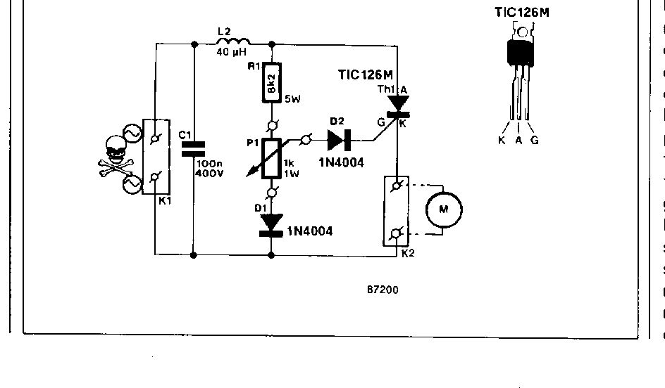

Hallo an alle,
ich stehe Momentan vor einem Problem und hoffe hier die Lösung zu
finden! Meine Frage: Wie kann ich die Drezahl einer Handbohrmaschine
stufenlos verstellen??
Nachdem ich mir Gedanken darüber gemacht hatte bin ich auf 2 Wege
gestoßen:
1.Frequenzumrichter - scheidet aus, da einphasen Motor 230 V (bestimmt
Universalmotor). Frequenzumrichter gibt dreiphsig aus. Oder gibt es
auch Frequenzumrichter die eine einphasige Spannung ausgeben?
2.Phasenanschnitt - ist dies möglich?? wenn ja wie bekomm ich die Werte
der Widerstände, Kondensatoren, Triac, Diac usw. raus?
Kennt jemand noch andere leicht realisierbare Möglichkeiten??
Vielen Dank für eure Hilfe
Gruß Chris
PS: Ich möchte keine Bohrmaschine mit Drehzahlsteuerung kaufen. Dies
ist ein Projekt für meine Abschlussprüfung!
Gast #326402
Mit der geposteten Schaltung gehts aber nur bis zur halben Leistung,
wegen des Thyristors. Für die Nutzung der anderen Halbwelle brauchts
eine Schaltung mit Triac (oder ähnlichem).
Is aber eigentlich eine "Standart"-Schaltung, die man "Überall"
nachzulesen/ergooglen kann.
