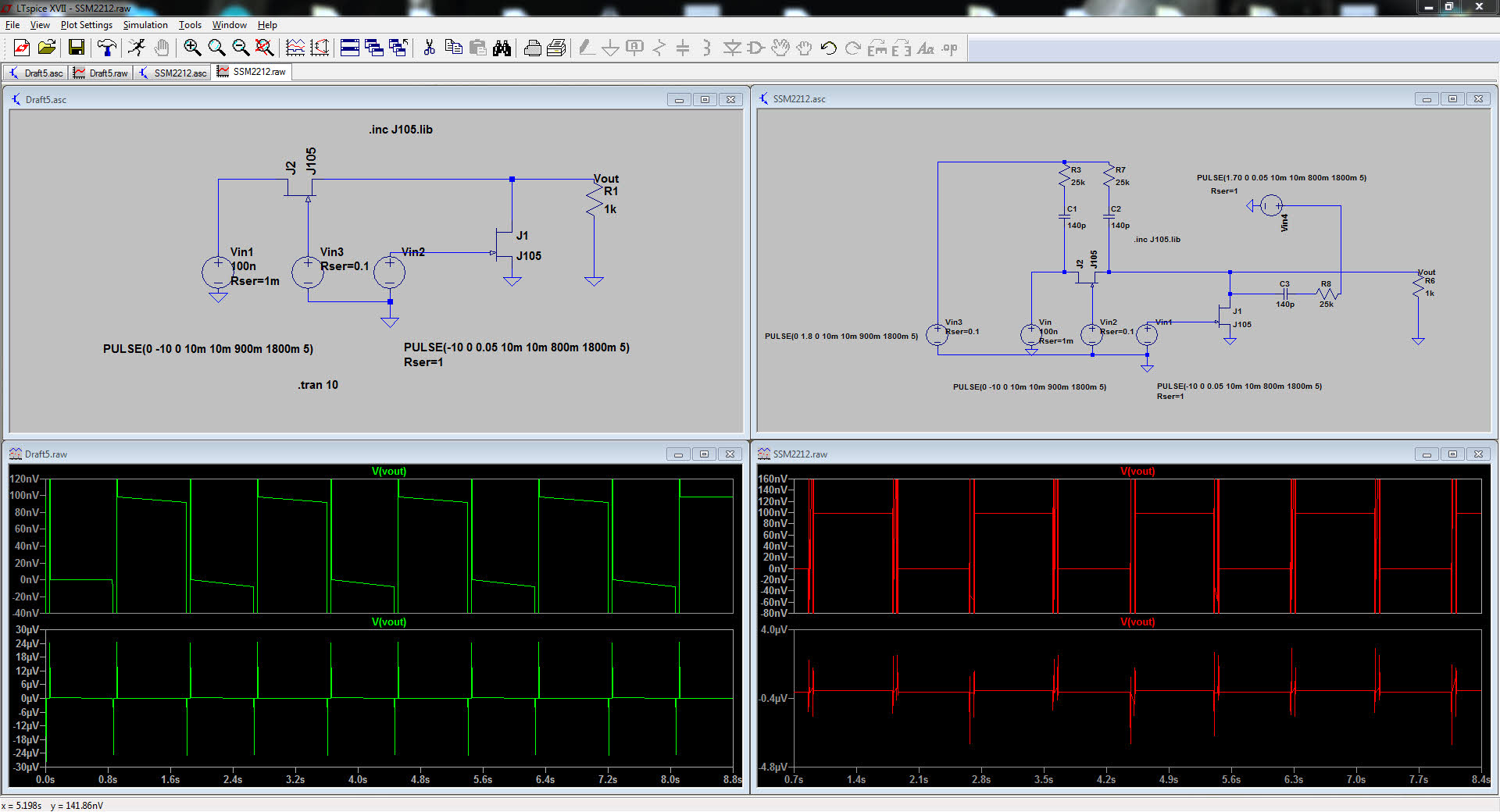

Ahoi,
zur Kompensation der Offset-Drift (nicht Temperaturbasiert) an meinem
DC-Nanovoltverstärker habe ich mir überlegt ein Autozero-Feature
einzubauen, der in regelmäßigen zeitlichen Abständen eine
Offset-Kompensation durchführt.
Dazu habe ich die Agilent 34420A-Anleitung studiert und würde gerne die
dort verwendete JFET-Halbbrücke nachbauen, die mithilfe von
Kompensationskondensatoren die Ladungsinjektion durch Cgs und Cgd
vermindern.
Ich habe das ganze bereits in LTSpice nach einigem rumspielen an den
Werten zum laufen gekriegt und würde gerne wissen ob es eventuell
weitere Dokumente gibt, die es mir ermöglichen die Ladungsinjektion noch
weiter zu vermindern. Vielleicht hat ja jemand Ideen dazu.
http://literature.cdn.keysight.com/litweb/pdf/34420-90010.pdf Seite 165
Q201/202/203 C201/102 bilden den Kern der Sache, ein U204 8-Bit-DAC
produziert die Signalform zur Kompensation mittels C101/102.
Grüße,
Echo
