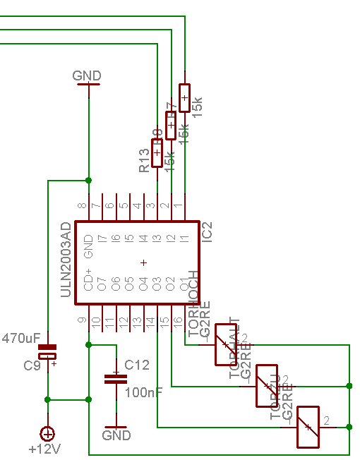

möchte gerne einen Motor per uController ansteuern, der bis jetzt über
Schalter/Taster per Hand gesteuert wird. Dazu habe ich mir die
Schaltung im Anhang gebastelt, bzw. bin dabei. Bin mir dabei jedoch
unsicher, da es sich bei dem Motor ja um eine induktive Last handelt.
Der Motor (Schiebe-/Rolltor) ist ein fettes Teil, das Typenschild ist
jedoch leider nicht mehr erkennbar. Abgesichert ist er seperat im
Sicherungskasten mit 16A. Die eingesetzten Relais (habe ich hier noch
und würde ich gerne verwenden) haben 16A 230V (Finder 40.61 Serie,
Datenblatt: http://www.finder.de/pdf/datenblatt_serie_40.pdf ). Muss
ich da den Ausgang der Relais noch irgendwie schützen? Wenn ja, wie
genau?
Gruss und schönes langes Wochenende,
Peter
Ein 40.61 für diese Anwendung ?
Ich hätte da so meine Bedenken...
Probier es aus mit dem Snubber, aber ich würde mir ein Solid State
Relais ansehen oder mal ein Schütz.
