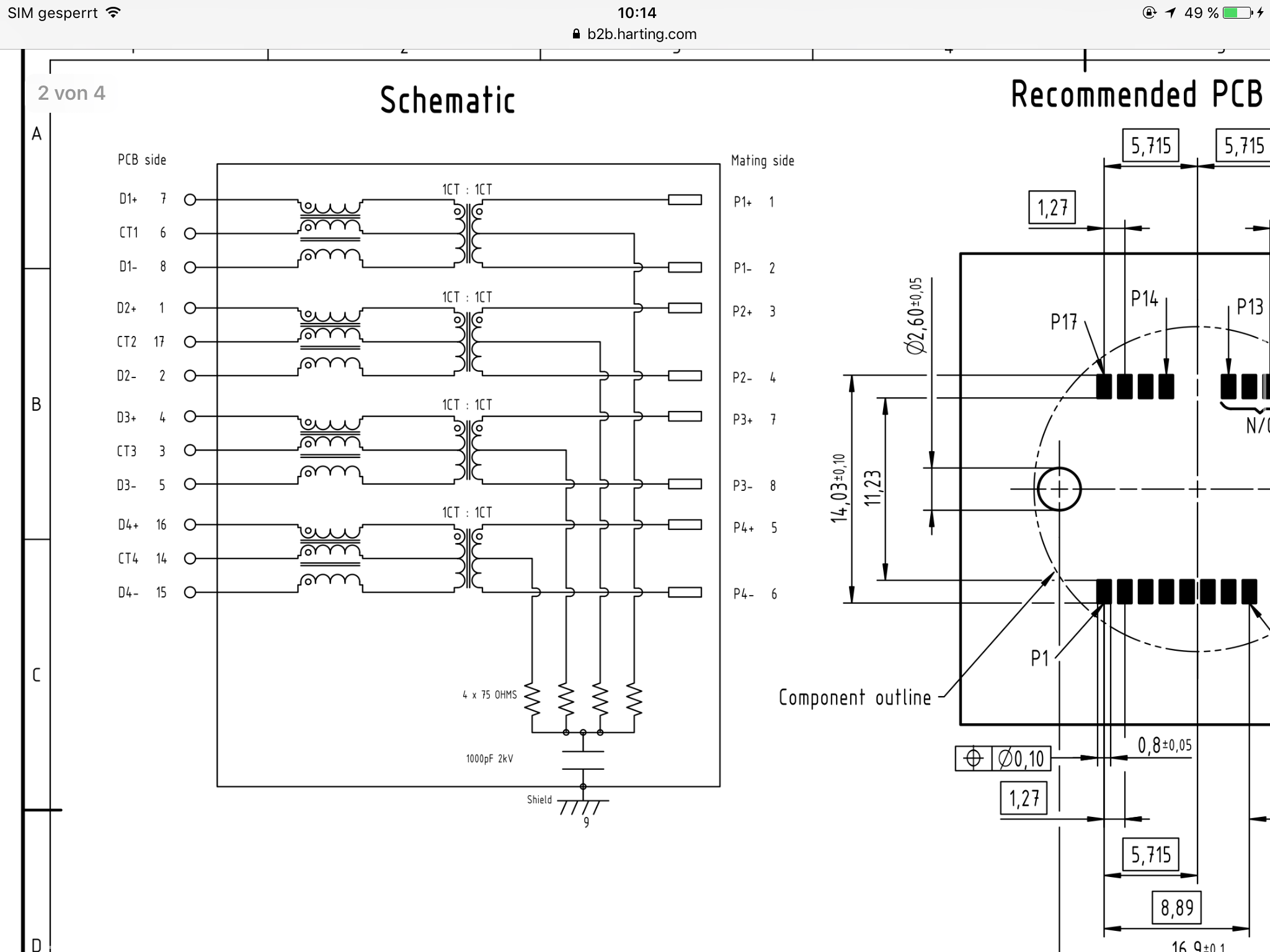

für ein Projekt muss ich ein M12 Ethernet Stecker mit integriertem
Magnetics von Harting
einsetzen.https://b2b.harting.com/ebusiness/de/M12-transf-1000BASE-T-x-STR-with-PoE/21033812817
Hierzu habe ich 2 Fragen an die Profis :)
1. Bei diesem Stecker befindet sich der CMC auf der PHY Seite. Ich kenne
das normalerweise andersrum. CMC auf der Kabel Seite. Ist das so
richtig? Welche Vor und Nachteile würden dadurch entstehen?
2. Wie schließe ich in diesem Fall den Mittelangriff des CMC richtig an?
Gemeinsam auf VDD und mit einem Cap auf Masse oder einfach nur gemeinsam
mit einem C auf Masse?
Vielen Dank!

1. Kann dir egal sein, schließlich gibts wenig alternative M12 mit
integriertem Übertrager.
2. Ist von deibem PHY oder Switch abhängig.
Dazu um Datenblatt nachschauen.
ich nutze den LAN8742A. Finde leider keine Angaben zum Anschluss des
CMCs im Datenblatt ode sonstiger Dokumentation des Herstellers. Auch
eine Internetrecherche brachte sehr widersprüchliche Ergebnisse und
leider nur für CMC auf der Kabel Seite. Mal wird der Mittelabgriff
floatend gelassen, mal auf Masse, mal auf Vdd gelegt. Für CMC auf der
PHY Seite habe ich wenig nützliches bisher gefunden. Was wäre den
richtig? Hängt es wirklich nur von dem PHY ab?
Man sollte immer die vom PHY/Switch bevorzugte Übertrager-Konfiguration
wählen. Oft empfehlen Sie ja bestimmte kompatible Übertrager in ihren
Datenblättern und App Notes. Ich hatte den Fall dass ein Übertrager mal
nicht funktionierte. Wie ich später im Datenblatt gefunden hatte (waren
ein paar mehr Seiten als dein PHY), setzte der Switch ein Übertrager
ohne CMC auf PHY Seite voraus! Im Zweifel Microship oder Harting
kontaktieren.
