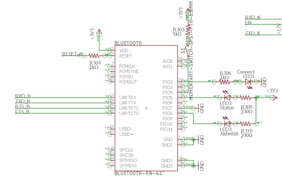

ich versuche nun seit mehreren Tagen ohne Erfolg mein Bluetooth-Modul
"RN-41" zum laufen zu bekommen. Ich hab mir dafür eine Leiterplatte mit
einem STM32F103C und diesem Modul gebastelt. Die Beschaltung des RN-41
findet ihr im Anhang. Dabei wird auch der Hardware Handshake verwendet.
Zum programmieren verwende ich die "HAL-Libary".
Was funktioniert:
Ich kann mich ohne Probleme mit einer Terminal-App auf dem Smartphone
mit dem Modul verbinden. Auch das programmieren über den "Command-Mode"
stellt keine Probleme da, ich bekomme stets eine Antwort vom Modul
nachdem ich diesem Befehle gesendet habe.
Befinde ich mich im "Data-Mode", kommt das gesendete vom Mikrocontroller
auch auf dem Smartphone an. Die Richtung Controller --> Smartphone
funktioniert also auch ohne Probleme. Ich bin auch in der Lage über den
Controller das Modul in den "Command-Mode" zu versetzen.
Nun zum Problem:
Welches ich sehr kurios finde...Wenn ich versuche mit dem Smartphone
etwas an meinen Controller zu übermitteln, kommt dort nichts an (auch
nicht wenn ich ein line feed anhänge). Die LED3 (Aktivität) am Modul
blinkt allerdings auf, sobald ich die Nachricht abschicke, also empfängt
dieser wohl auch die Nachricht?!
Ich habe bereits direkt am TX-Ausgang des Moduls einen Logik-Analysator
angehängt, dort wird allerdings nichts ausgegeben. Damit scheidet für
mich der Controller als Fehlerquelle aus.
Kurios ist auch, wenn ich über UART das Modul in dem "Command-Mode"
versetze und Befehle sende, antwortet mir das Modul!
Ich kann überhaupt nicht nachvollziehen was ich falsch mache. Würde mich
sehr freuen wenn jemand mir weiterhelfen könnte.
Vielen Dank und beste Grüße,
Purzel
PS: Das Modul befindet sich in der Factory Einstellung. Ich arbeite mit
115k Baud.
