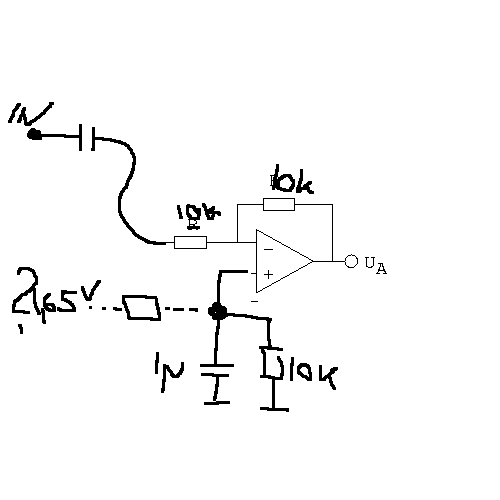

Ich hab noch ein kleines Verständnisproble, einmal schreibst du E2
unbeschaltet und dann wieder daß da 1uF hin soll g
Meinst du es so wie in meiner skizze ?
Muss der gestrichelte Teil da nicht auch noch hin ?

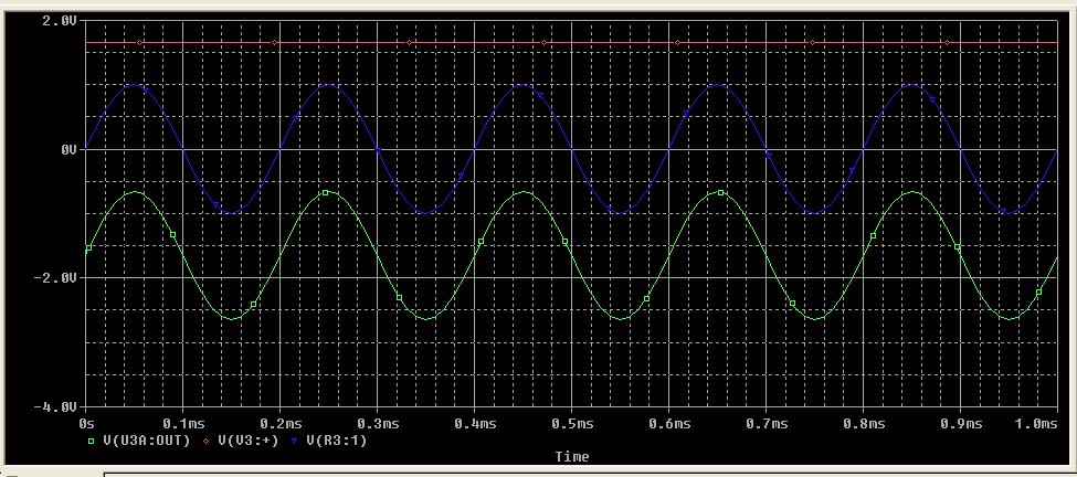

Beachte: symmetrische Spannungsversorgung, wie mein Vorredner schon
sagte, und Signaleinspeisung gegen den GND (Offset nat.a auch).
ts
Hi!
Danke euch beiden!
@Heinz:
Ich habe leider nur +3.3V und keine negativen Spannungen, damit kommt
deine Lösung nicht in Frage. Aber danke für die Simulation :)
TravelRecs Lösung habe ich nun leicht abgeändert und es funktioniert
Ich erzeuge bzw stabilisiere die 1.65V nun mit dem zweiten opamp den
ich eh nicht brauche.
Ausserdem hab ich den Kondensator am eingang weggelassen da ich uU auch
Gleichspannung messen muss ;)
Die jetzige Lösung gleicht meiner Testschaltung von gestern Abend. Nur
da hatte ich den LM358 genommen und mich gewundert wieso bei ~1.8V
schluss war (Vout max = Vdd-1.5V laut datasheet).
Jetzt hab ich irgendeinen TLC drin und es funktioniert genau wie ich es
haben wollte :)
Danke !
Na schön! Der 2. OV ist aber nicht wirklich nötig, wenn Du den
Spannungsteiler wie beschrieben zwischen Vcc und Masse klemmst und
dazwischen halt den (+) Eingang des Meß-OVs, der dann somit auf Vcc/2
gezogen wird. Ein Elko zusätzlich verbessert die Stabilität des
Spannungsteilers. Somit kämst Du auch mit einem Einfach-OV aus. Mit
einem Rail-To-Rail OV kannst Du dann bis auf wenige mV an die
Versorgungsspannung heran messen.
