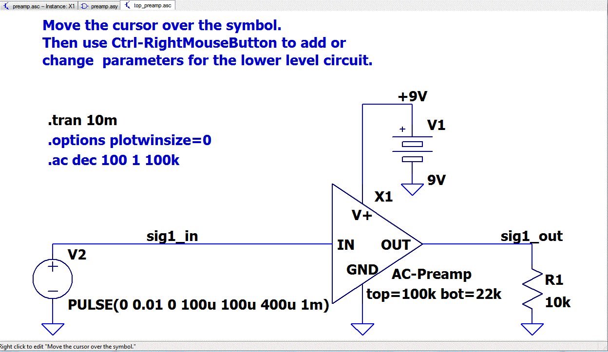

ich habe eine Schaltung in der ich einen Filter unterschiedlich nutze.
Es ist immer der gleichen Filter den ich mehrfach einfüge. Dazu habe ich
einen Subcircuit einem Symbol zugeordnet und einfach mehrfach
eingebunden. Das Symbol dazu habe ich automatisch generiert. (Open this
Sheet's Symbol). Soweit so gut, klappt bekanntlich reibungsfrei.
Wenn ich jetzt aber an dem Filter eine Größe ändern will, dann übernimmt
LTSPice das in mein Symbol NICHT. Ich muss das Symbol löschen und neu
erzeugen.
Klappt das auch weniger umständlich?
MfG
#5496581

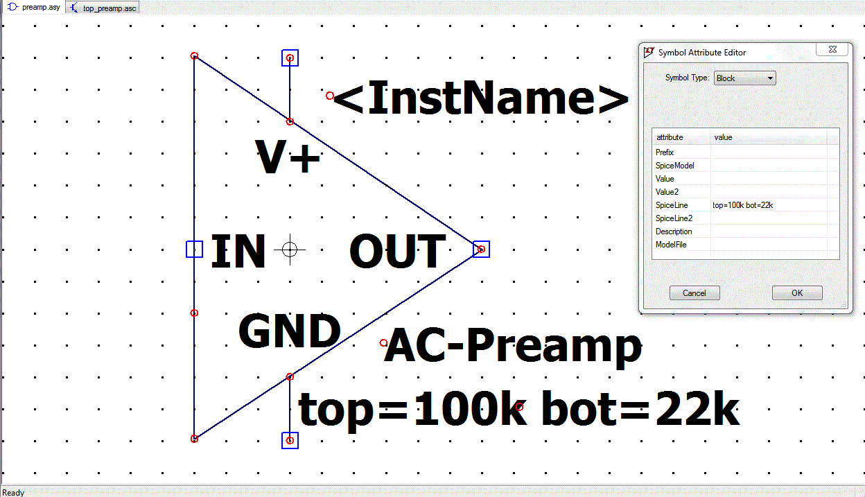

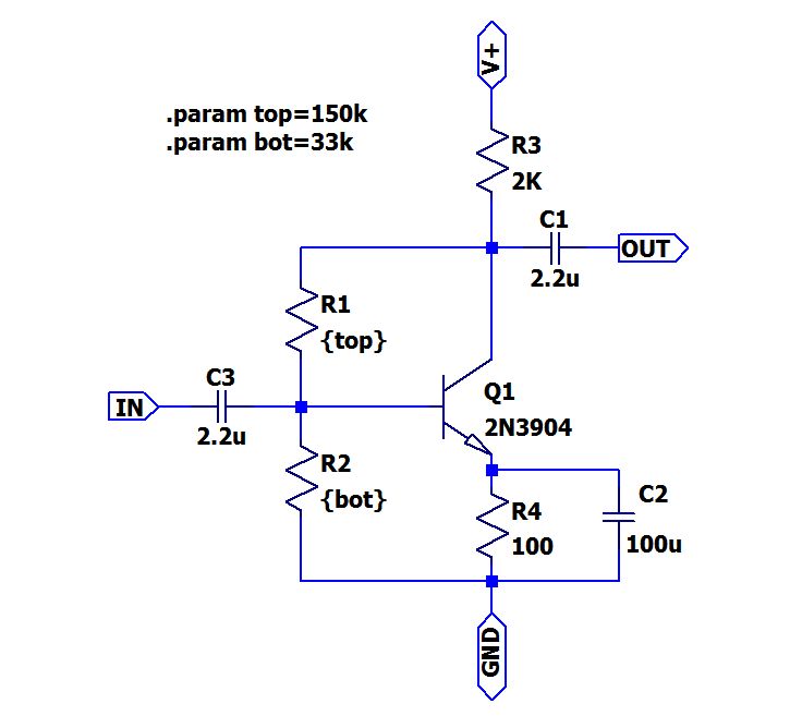

wenn du von einem Schaltplan ein Symbol machst, dann nennt man das in
LTspice hierarchischer Schaltplan. Ähnlich wie mit klassischen
textbasierten Subcircuits kann man auch hier Parameter übergeben. Dazu
habe ich vor langer Zeit mal ein Beispiel für die LTspice-Yahoo-group
gemacht.
https://groups.yahoo.com/neo/groups/LTspice/files/%20Examples/Educational/Hierarchical%20Schematic%20%28preamp%29/
https://groups.yahoo.com/neo/groups/LTspice/info
Das Bespiel habe ich angehängt.
