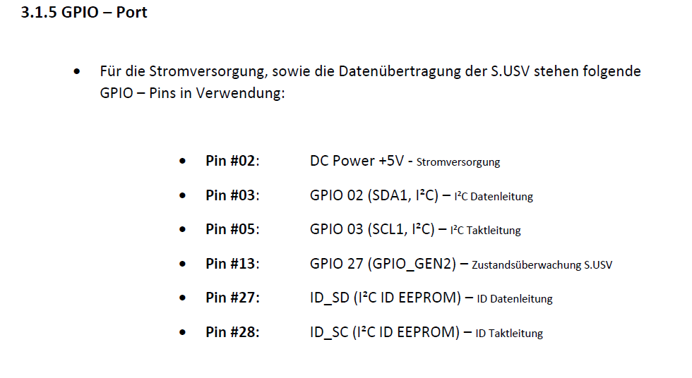

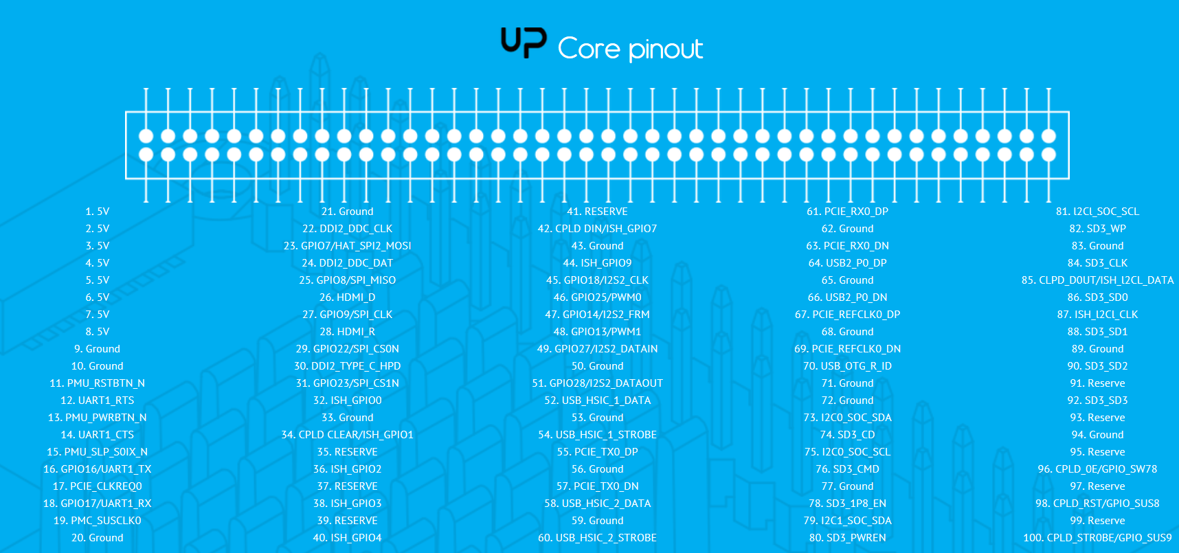

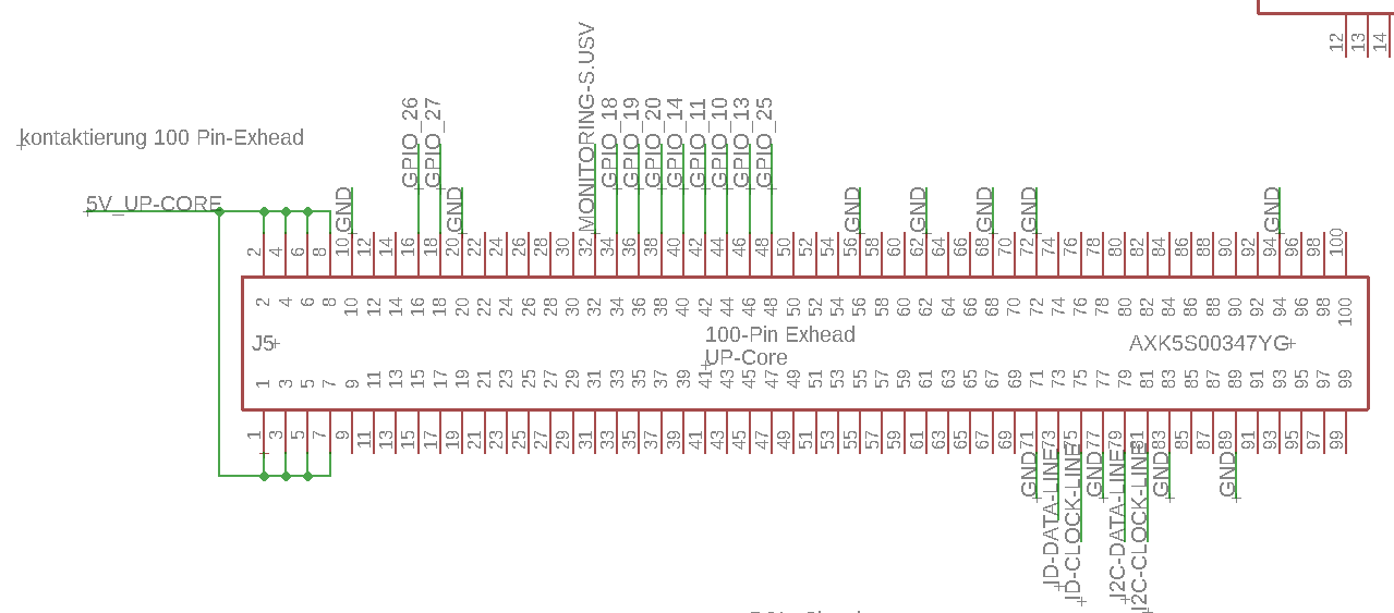

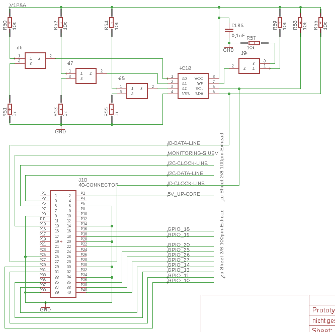

ich versuche seit einer Weile den UP-Core mit der S.USV verbinden.
Die Schwierigkeit ist dabei, dass beide einen unterschiedlichen
Konnektor haben und somit hardwareseitig nicht zusammen passen.
die bilder zeigen meinen bisherigen Schaltplan. diesen habe ich mir grob
gefertigt aber der UP-Core findet bei i2cdetect nichts.
Findet jemand grobe Fehler im Layout?
