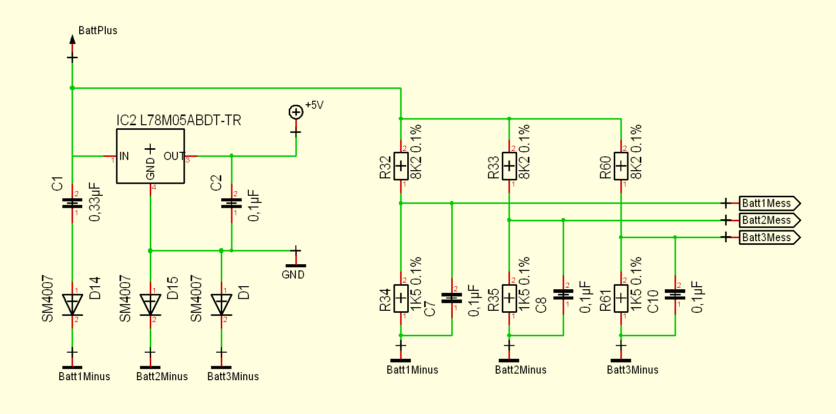

Mehrere negative Spannungen messen, Arduino
Gast #5520289
ich möchte von mehreren Spannungsquellen die an der Plusleitung
miteinander verbunden sind die Spannung messen.
An dem gemeinsamen Plus ist ein 5V Spannungsregler.
Damit der Spannungsregler immer mit Strom versorgt wird geht von GND zu
jeder Spannungsquelle eine Diode.
Somit ist ja der GND am Spannungsregler ca. 0,6V höher als an den
Minuspolen der Spannungsquellen.
Nun mache ich jeweils einen Spannungsteiler von dem gemeinsamen Plus zu
den mit Dioden getrennten Ninus(en).
Der Arduino hängt an den 5V des Spannungsregler und an dem Minus vom
Spannungsregler.
Kann das so funktionieren?
