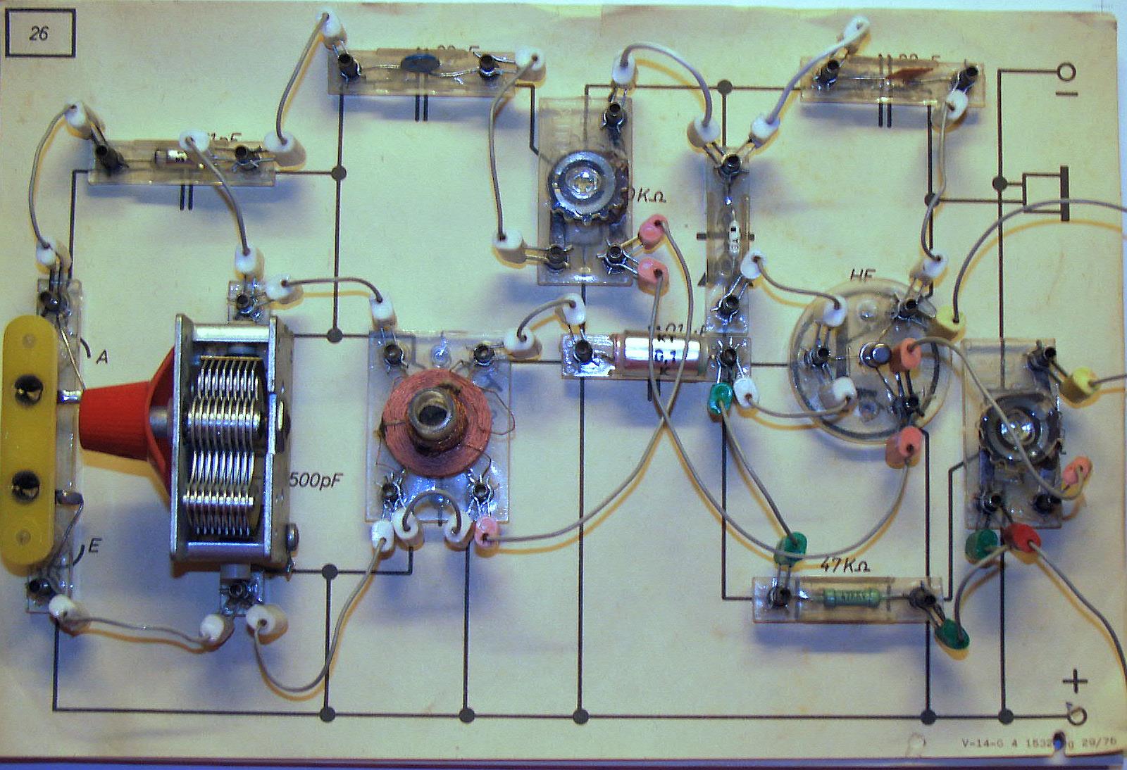

hab einen DDR Polytron Transistor Baukästen erstanden.
Die Punkt zu Punkt Schnellverbinder sind genial - leider sind einige
kaputt bzw. zuwenig. Diese ähneln den Sicherungshaltern, jedoch nur ~

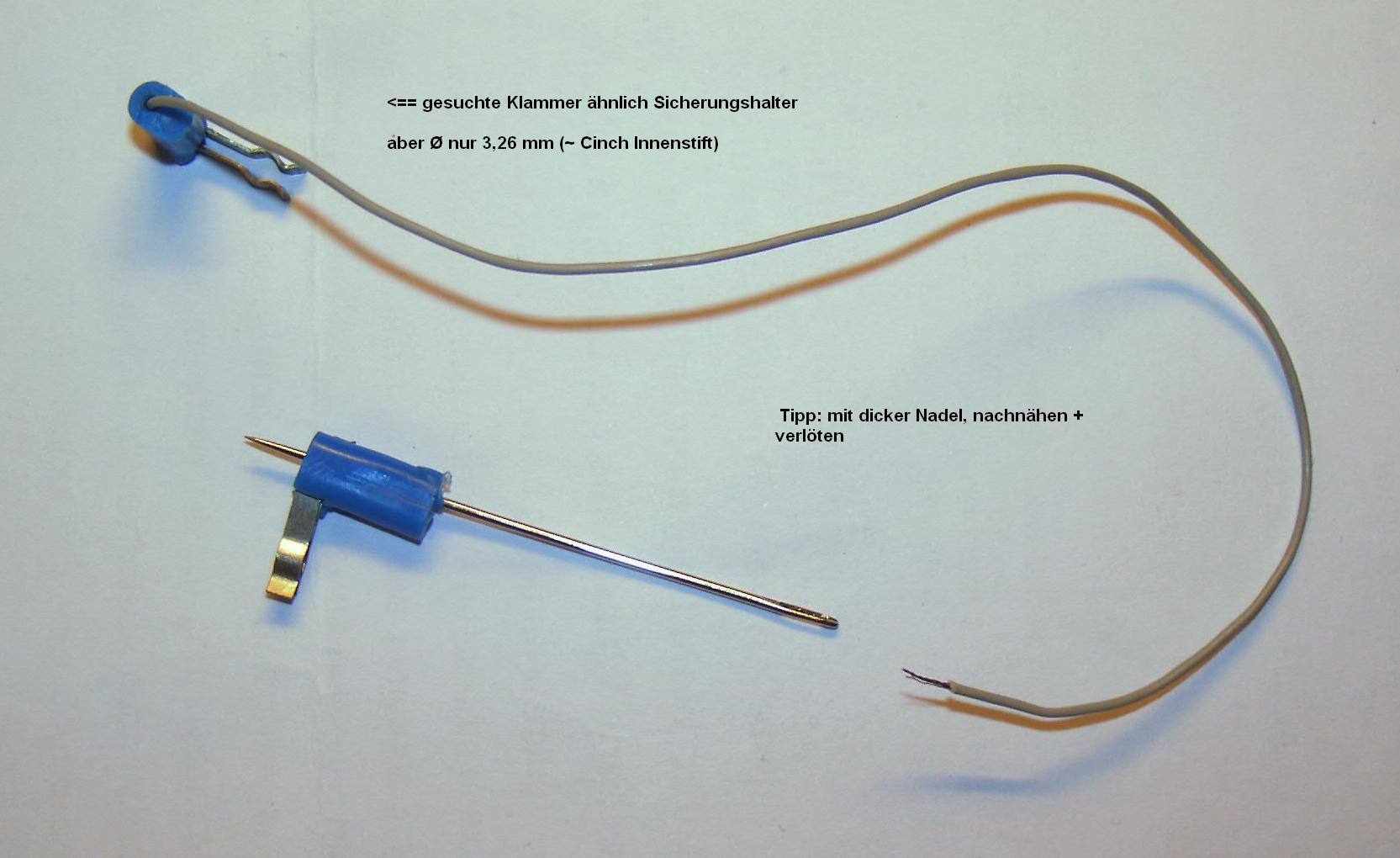

3,26 mm Ø. Einige konnte ich nachnähen + verlöten aber es fehlen welche.
[Nebenbei ein Tipp falls jemand das Problem hat: Kanal mit dicherer
Nadel freistechen, nähen und verlöten, als Draht nahm ich u.a.
halbstarre isolierte verzinnte Litze]
Ich suche also Ersatzklammern. Von der Größe her paßt auch eine
Cinchkupplung auf die Stifte, die sind aber zu klobig / unhandlich und
blockieren zuviel.
Kennt jemand ähnliche Klammern bzw. Zylinderösen mit seitlichem Abgang
in der Größe ?
