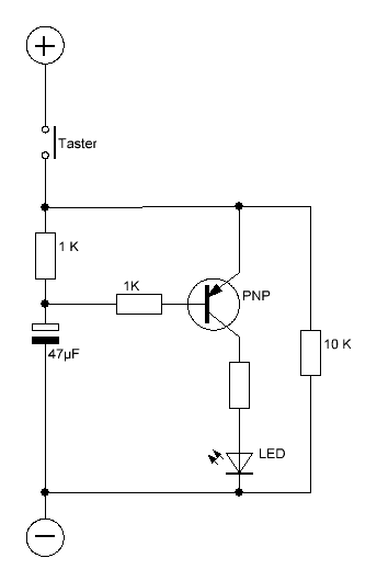

Ich benötige eine kleine Impulsschaltung, welche nach Betätigen eines
Tasters einmalig einen Impuls auslöst.
Egal wie lange der Taster weiter gehalten wird, soll nur ein Impuls
erfolgen.
Erst nach erneutem Betätigen des Taster , erfolgt auch ein erneuter
Impuls.

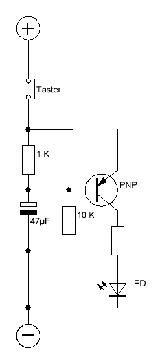

Die anliegende Schaltung an sich funktioniert soweit  so gut, nur
scheint mir das der Elko nicht komplett entladen wird , da die LED nach
dem Impuls leicht glimmt.
Mangels ausreichend elektr. Kenntnisse und aktuell nem Brett vor Kopf ,
fällt mir dazu grad keine Lösung ein.

Schließ den 10kOhm Widerstand nicht an Basis
sondern am Emitter an. Und ich würde noch eine
Strombegrenzung vom Kondensator zur Basis
vorsehen.
