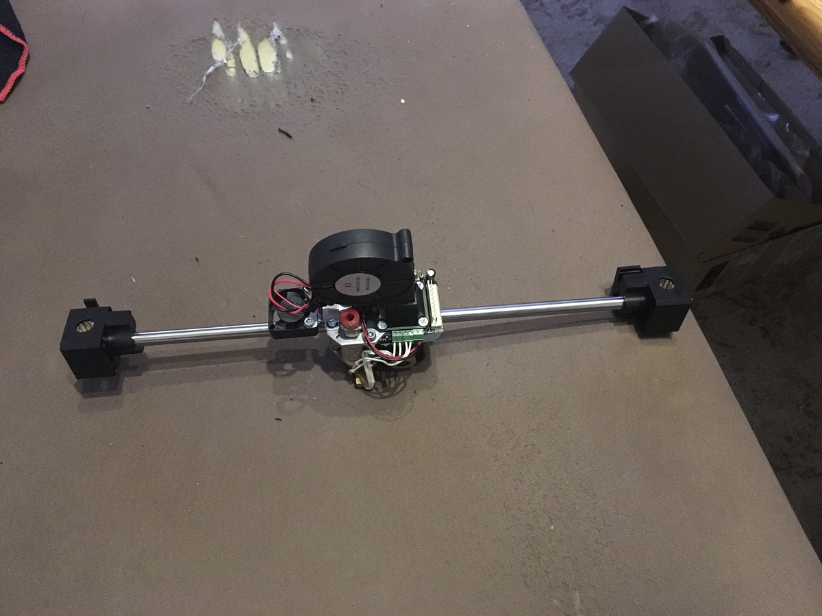

Habe seit ca. 3 Wochen den K8400. Seit Anfang an stottert die y-Achse.
Gestern gelesen nochmals das Gestänge vom Druckkopfs einstellen /
kontrollieren. Dies habe ich heute durchgeführt und festgestellt das die
Maße nicht passen. laut Anleitung soll die 298mm Achse mit den Haltern
dann ein Maß von 33,6cm haben soll. Bei mir bekomme ich nur ein Maß von
33,8cm. Dh. 0,2 mm zu lang. Kann jemand helfen? Was kann ich tun?

Hi
Sind deine Achsen ordentlich gefettet? Ohne das hakt meiner auch ab und
zu.
Ich benutze dazu Ballistol, mit einem Pinsel aufgetragen. Wenn du Spray
hast, dann einfach in den Deckel sprühen und dort mit dem Pinsel
aufnehmen. Nicht sprühen.
Wie genau ist deine Messung?
