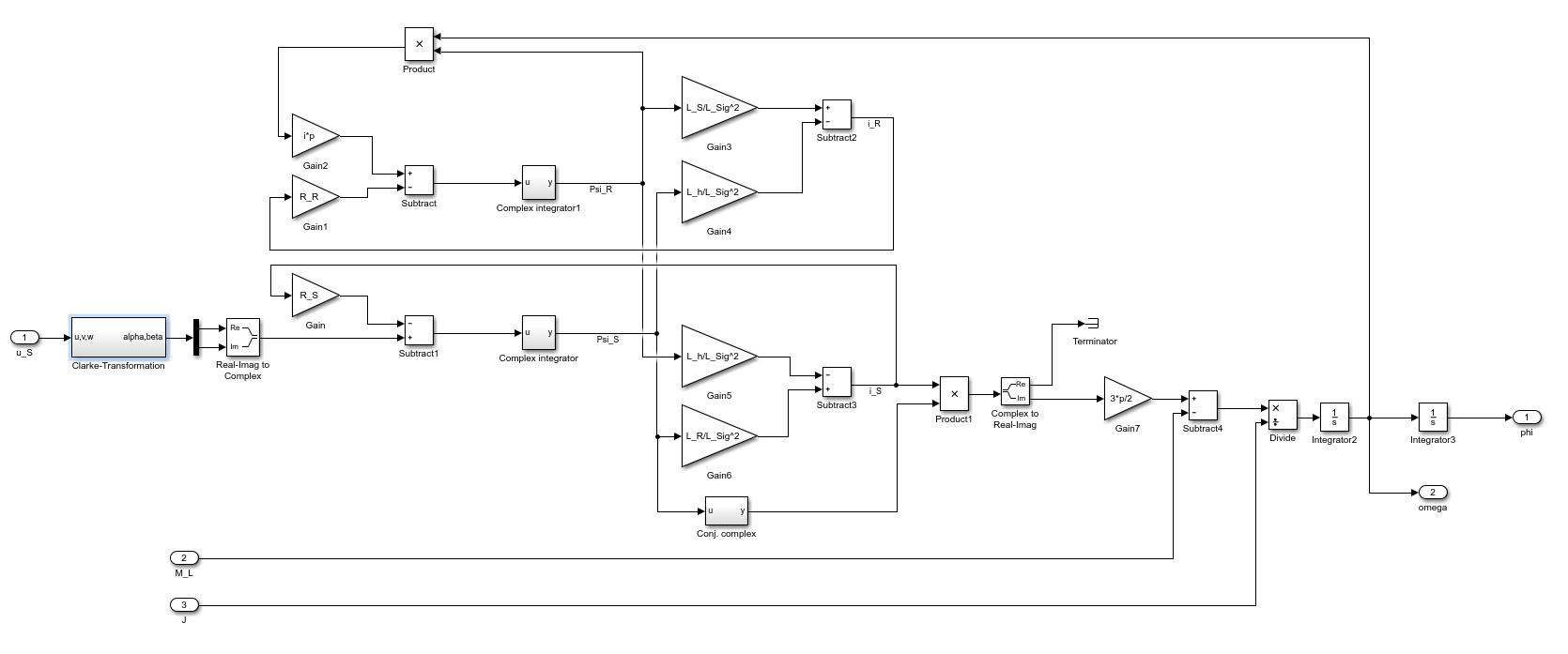

seit einigen Tagen versuche ich das zeitliche Verhalten eines
Asynchronmotors in MATLAB Simulink zu simulieren. Dazu habe ich das Buch
"Geregelte Antriebe mit Drehfeldmaschinen und selbstgeführten
Stromrichtern" (Ausgabe 2019) von Felix Jenni gefunden.
https://felixjenni.ch/dokumente/Ger_Antriebe.pdf
Dafür habe ich die Gleichungen 4.53 bis 4.58 aus dem Kapitel 4.4.1
(Seite 54) in Simulink umgesetzt. Mein Simulink Modell entspricht damit
dem Blockdiagramm aus Abbildung 4.22 (Seite 58).
Leider ist das System mit und ohne Lastmoment instabil. Leider kann ich

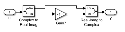

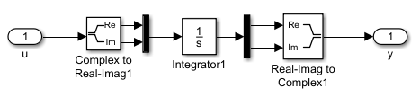

den Fehler nicht finden. Für die Integration von komplexen Zahlen (Psi_R
und Psi_S) und für die Berechnung der konjugiert komplexen Zahl (Psi_S*)
habe ich Subsysteme erstellt, die im Anhang zu sehen sind.
Vielleicht kann mir jemand helfen und hat eine Idee, wo der Fehler sein
könnte?
Danke und viele Grüße
Der Simulant
ich denke ich habe den Fehler gefunden: Das Quadrat der
Hilfsinduktivität war größer als das Produkt aus L_S und L_R womit L_Sig
einen imaginären Wert hatte.
Jetzt scheint es gut zu laufen. Danke alle!
Grüße
Der Simulant
