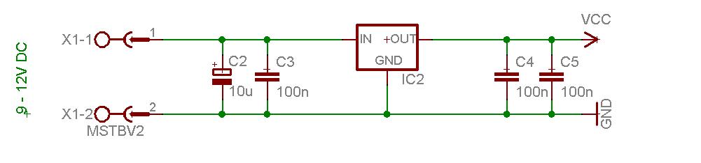

ich habe hier eine Schaltung mit einem 90S2313 und einem 2x16LCD( ohne
Beleuchtung ). Bei einem Stromausfall, soll die Schaltung gepuffert
werden. KAnn ich das mit einem Gold-Cap 1Farat machen?
Im Anhang ist der Schaltplan der Stromversorgung. Kann ich den Goldie
einfach hinter C5 "klemmen", oder brauche ich noch zusätzlich noch
ein paar Bauteile ?
Grüsse
Holger

Du solltest noch eine Diode hinter den 7805 setzen, so daß
sichergestellt ist, dass im Stromaus-Fall :-) keine Spannung
durch den Goldcap rückwärtig an den 7805 gelangt. Dat mögen die
nämlich gar nicht.

Ich würde eine Diode vor den 7805 setzen und eine Diode zwischen Ausgang
und Eingang des 7805:
 --->|---+-----+---[7805]--+------+-...

Je nach dem wie lange die Schaltung weiter mit Energie versorgt werden
soll und wieviel mA (A) diese aufnimmt, geht es mit nen GCap nicht sehr
lange ich würde dann schon zu einer NiMH Energie Pufferung raten.
Es gibt auch IC´s, welche die Hauptenergieversorgung überwachen und
wenn gewisse Grenzen unterschritten werden, so schaltet er auf Accu um
und gibt eine Meldung ab.
ich glaube bei Maxim & TI gibt es einige.
