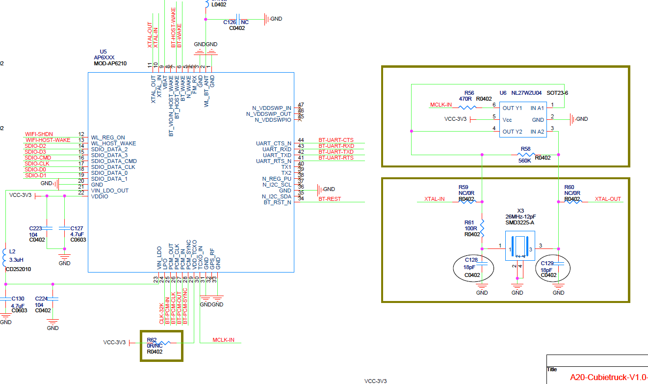

Hallo zusammen
Ich würde gerne an einem ComputeModule ein AP6210 WiFi BT Modul
verbinden.
Dazu lehne ich mich an dem Schema des Cubietrucks an.
Ein Schema ist angehängt.
Nun habe ich zwei drei Fragen an die Experten hier.
Wie im Schema im rechten Bereich zu erkenen ist, wird der Quarz
offensichtlich mit einem Inverter zum Oszillator umfunktioniert.
Das AP6210 Modul hat einmal einen XTAL Eingang (oben links) und zum
anderen einen TXCO_IN Eingang (unten rechts).
Das Datenblatt welches ich gefunden habe
(http://dl.cubieboard.org/model/CubieBoard3/CubieBoard3%20Nand%20Version/Hardware/modules/WIFI%252BBT_AP6210%20datasheet_V1.2_12262012.pdf)
gibt leider kaum Informationen. Ausser, dass es sich um einen BT-Ref
input handelt.
Da das Schema für verschiedene AP6XXX versionen gedacht ist, gehe ich
davon aus, dass ich Inverter wie auch Quarzleitungen (XTAL In / Out)
verbinden muss. Da mein Modul beide Pins kennt. Sieht jemand ein Problem
darin, den Quarz auf diese Art anzuschliessen?
2) Das Modul möchte auch noch einen LowPower Clock von 32.768kHz (Unten
links LPO). Nun habe ich keine Realtime Clock auf meinem Board, da das
Board immer mit dem Internet verbunden ist. Kann ich diesen Clock mit
einem Raspberry selbst erzeugen?
3) Kennt evtl. jemand eine besseres Datenblatt zum AP6210? Bzw. ein
Reference manual?
