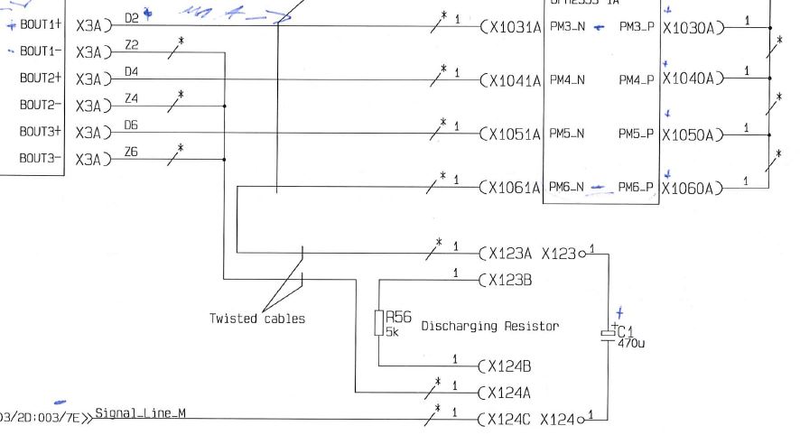

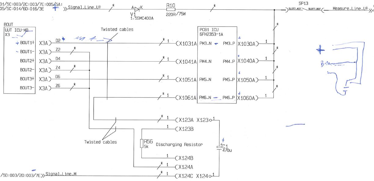

Es sollen 3 Ausgänge auf dessen Kurzschlußfestigkeit getestet werden.
Wer kann mir erklären wie das mit der Schaltung geht?
PMx_P liegt eine Spannung zum laden des Kondensators an.
Zwischen PmxP und PMxN sind Mosfets zum schalten des jeweiligen
Ausganges.
Zuerst wird der Kondensator geladen. Dann werden die Mosfets
nacheinander geschalten (PM6 ist schon geschalten)
Dann soll irgendwie der Kurzschluß erfolgen. BOUT sol dann
Kurzgeschloßen werden und meldet das dann über ein Terminalprogramm.
