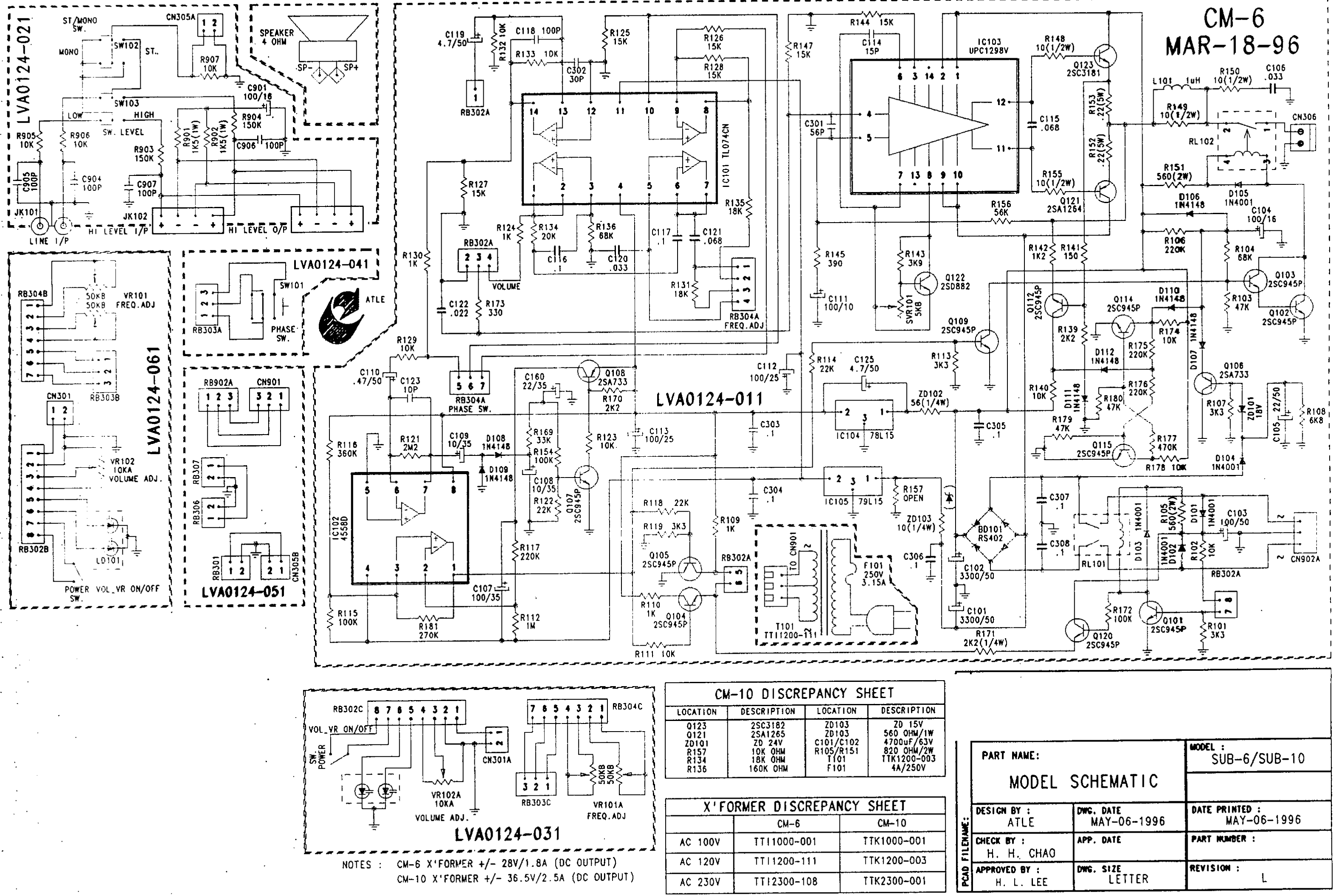

Hallo Leute,
ich hab hier ein Problem mit meinen JBL Subwoofern.
Irgendwann haben alle das gleiche Problem: Die Erkennung des
Eingangsignals funktioniert irgendwann nicht mehr.
Normale Funktion: Sub ist im Standby, kommt Musik schaltet ein Relais
den Sub ein.
Problem: Mit der Zeit schaltet das Relais willkürlich, auch ganz ohne
angeschlossene Quelle ein und aus.
Kurz vor dem Sterben (also dass er gar nicht mehr einschaltet) schaltet
das Relais immer sehr schnell, klakkert.
Könnte mir mal jmd einen Tipp geben wo ich in der Schaltung mal suchen
müsste?
Schaltplan ist anbei.
Ich bedanke mich schon mal herzlich,
Basti
#5873896
Heija, selten so einen unübersichtlichen Schaltplan gesehen... Vor
langer Zeit habe ich mal JBL-Aktivboxen repariert, da gabs bei beiden
dasselbe Problem. Ich bilde mir ein ein, dass es Elkos waren. Wo, weiss
ich aber nicht mehr (es sind ja immer Elkos...). Verdächtig wären C109,
C108 und C160. Auch mal checken, ob nach IC104/105 an Pin 2 stabile
+-15V zu messen sind. Im Prinzip sollte auch an Pin 1 von IC102 schon
ein aufbereitetes Schaltsignal zu sehen sein.
Gast #6612279
Hey, also mein Sub 10 hat das gleiche Symptom gehabt.
Ich fasse mich kurz.
Beim wackeln an der Platine im Bereich des blauen Relais gab es ein
Problem. Alle Lötstellen sauber nachgelötet und seither wieder alles
gut. Elkos hatten noch ordentliche Kapazität.
